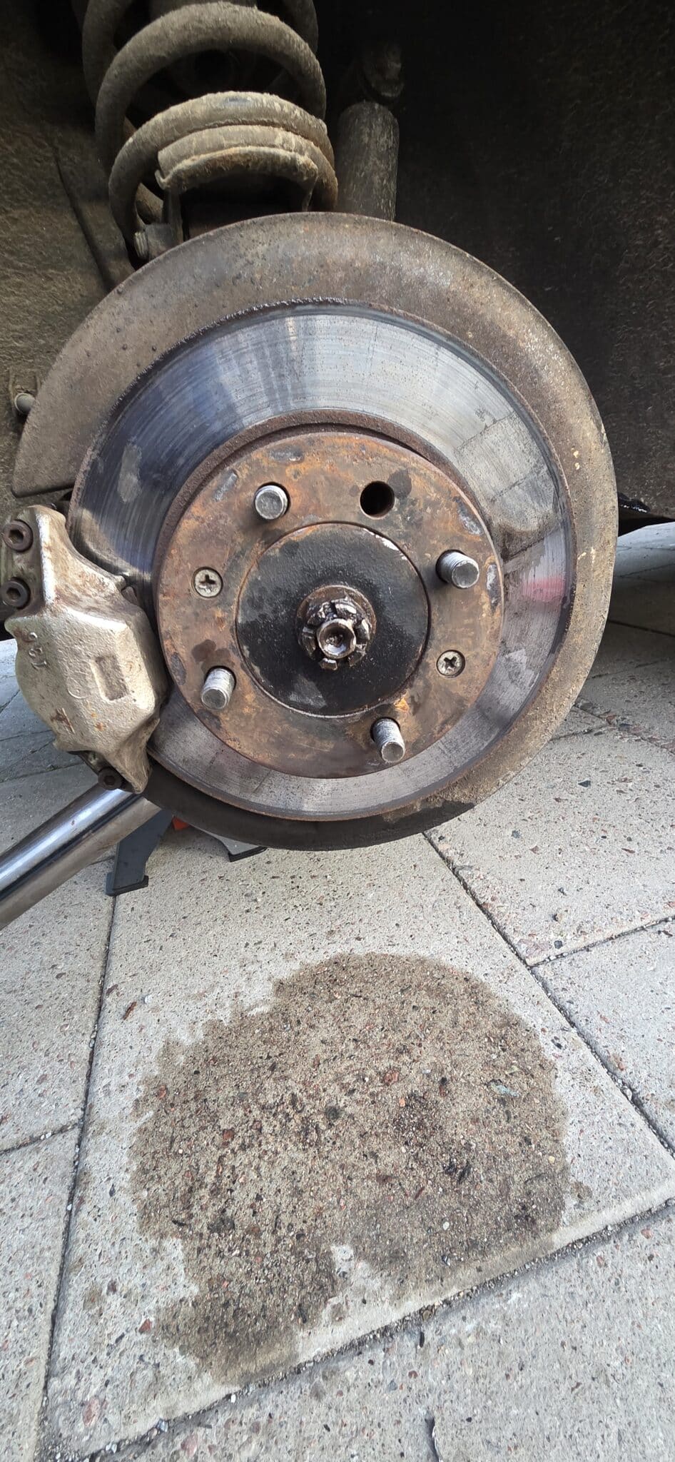

      Hej! Försöker hålla liv i en Toreadorröd 99a årsmodell 1974. Jag vill komma åt bromsbackarna till handbromsen och instruktionsboken säger att jag ska ”ta bort skruvarna som håller trumman/skivan”. Kan bara se 2 små stjärnskruvar och det hjälper inget att lossa dem. Måste navmuttern bort? Mvh Olof 20260713_211239

        Hej.
        Navmuttern behöver du inte lossa, det är bara de två små stjärnskruvarna som håller bromsskivan. Bromsoket behöver också tas bort.
        Bromsskivan kan också vara mer eller mindre fastrostad på navet, annars borde den i alla fall börja och röra sig när du lossat de två skruvarna.
        Ofta är det en rostkant i trumman på insidan av handbromsbackarna som gör det svårt att få av skivan, även när den väl släppt ifrån navet. Skruva tillbaka justeringen för handbromsbackarna så mycket det går innan du försöker ta bort skivan. Justeringen kommer du åt genom hålet i bromsskivan/navet.
        Joakim
          juli 13, 2026 kl. 23:42 #529687
          Bromsoket måste ju plockas bort, sen brukar skivan sitta bra då det blir en slitkant innuti där backarna sitter.
          Har aldrig skruvat med dessa bromsar men det ser ut som det är en skarv mellan nav och bromsskiva så du borde inte behöva lossa centrum-muttern.
          Lär ju försöka justera tillbaka handbromsen så mycket som behövs för att få av skivan.
            juli 14, 2026 kl. 05:32 #529688
            Tack och bock för snabba svar. Trumman visade ingen tendens att låta sig ruckas men det blir nya övertalningsförsök ikväll.
              juli 14, 2026 kl. 19:14 #529700
              Den kan sitta av bara f-n. Men om det är backarna som är problemet så brukar man kunna röra skivan lite. Om inte är den fastrostad. Då gäller sedvanlig övertalning😫

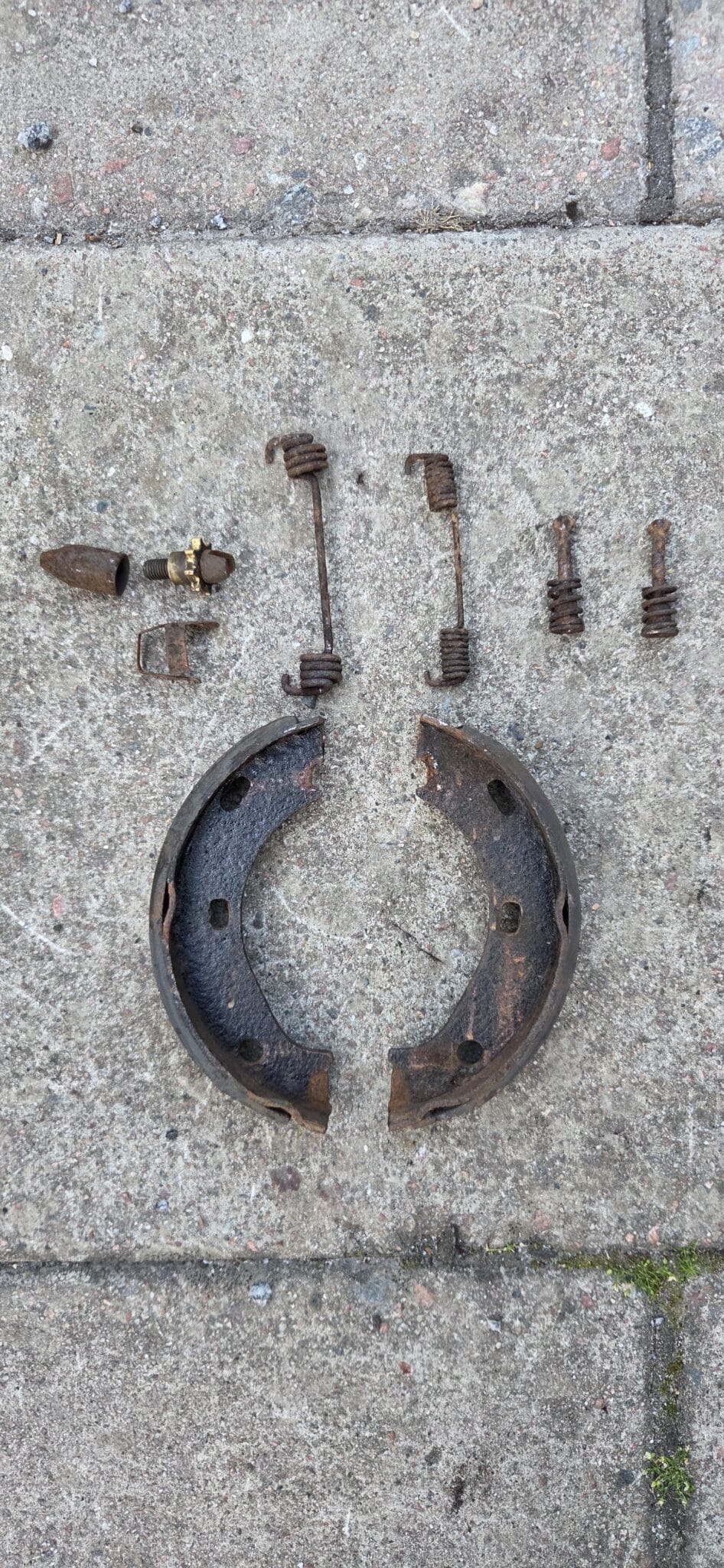

                Med en blandning av eder vägledning, tur och tillfälligheter fick jag bort trumma/skiva och ut trillade en smulpaj av backar,  fjädrar och justeranordning. Kan identifiera allt utom en liten bygelhäst som ser ledsen ut. Den ligger på lagfotot just söder om justeranordningen. Någon som vet vad det är? Och kan jag hitta utbytesdelar någonstans? Mvh Olof 20260714_205849

                  Bild från reservdelskatalogen. 17840640640802118742419520564892
                    juli 15, 2026 kl. 08:21 #529710
                    Tack! Det torde vara en anordning för att tillåta stegvis justering av backarna alltså. Nu vet jag var den satt i alla fall
                    Om någon har en aning om var jag kan leta ffa efter justerskruv och bygel är jag tacksam för tips. Nu ska jag skruva ihop vänster sida och se om jag kan spänna upp backarna på höger hjul istället, ½ handbroms är väl minst dubbelt så bra som ingen
                      juli 15, 2026 kl. 09:31 #529711
                      Verkar inte som varken klubben eller speedparts har dessa. Men dessa delar brukar att rengöra och smörja upp. Delen du nämner är nog en låsning för justeringen
                        juli 15, 2026 kl. 10:10 #529712
                        Tack för tips och koll, ja rengöring och uppsmörjning blir plan A

                              augusti 12, 2026 kl. 20:42 #530194
