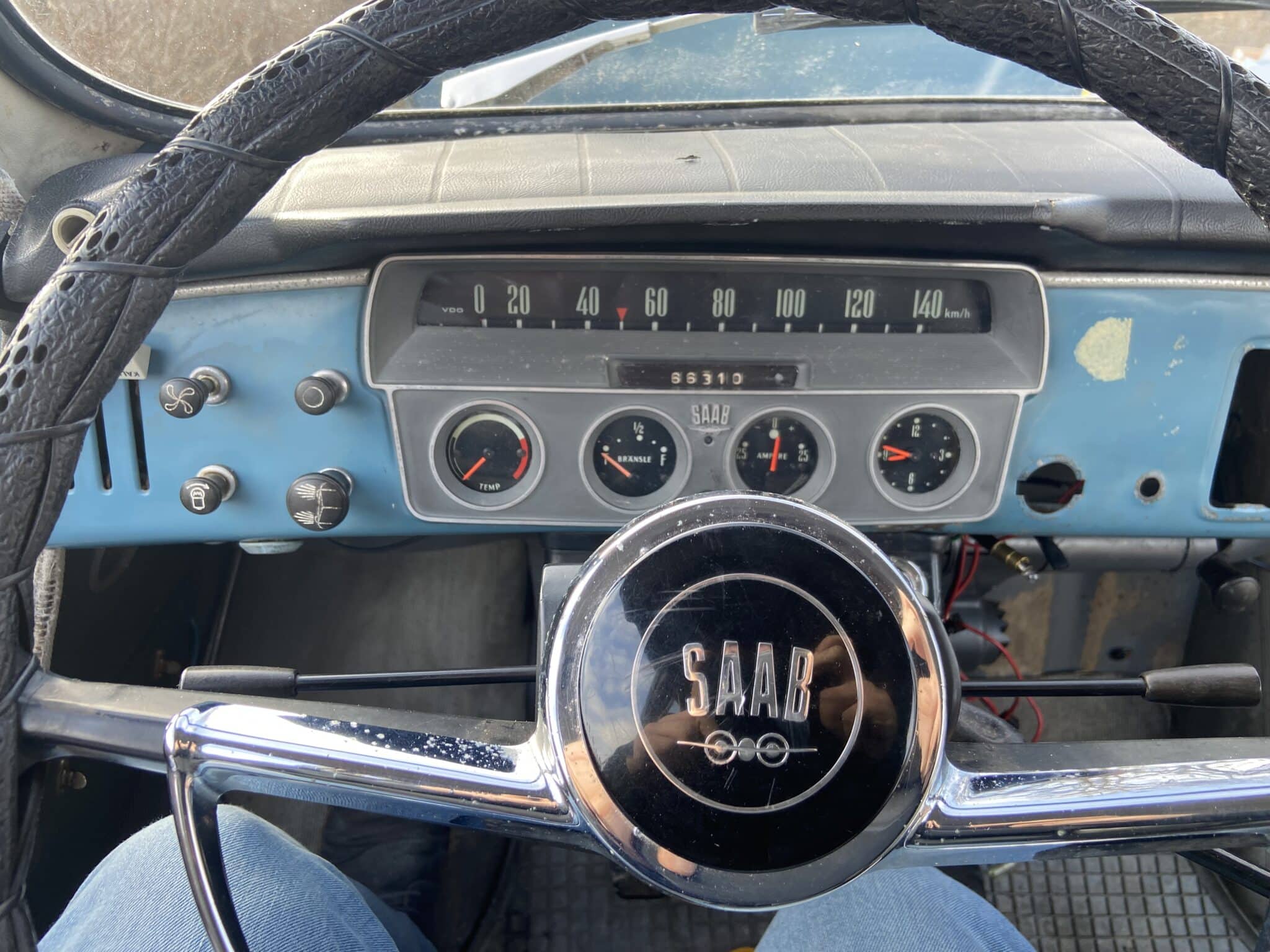

      Jag har några frågor angående en temp och hastighetsmätare från en 63, de luxe.
      Jag har nämligen bytt klustret och panelen på min v4 till en de luxe och jag undrar om det är möjligt att göra om tempmätaren till en elektrisk? Om inte finns det någonstans man kan köpa wire och bimetal.
      Sen undrar jag också vad det ska vara för hastighetsmätarwire. Funkar en tt på en v4?
      mvh Jonatan

        Dette er den korrekte wiren til det instrumentbordet
        Mener at koblingen mot girkassen er lik på alle wirene
        https://saabklubben-reservdelar.se/93-95-96-tt/elsystem/instrument/hastighetsmatarkabel-nt/
