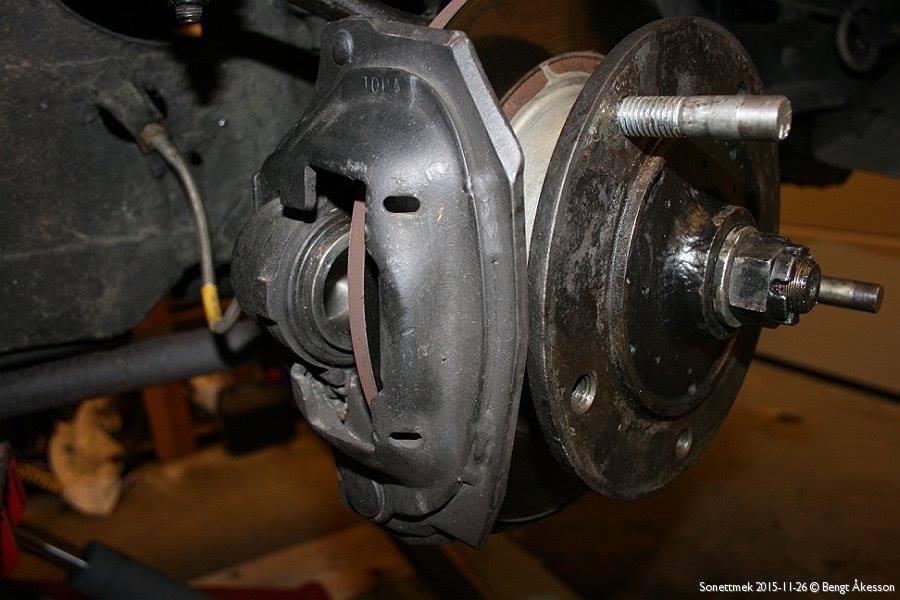

                    Jag har använt 110 Nm på alla mina Saabar. Verkstadshandboken säger 79-98 Nm för plåtfälg. Har aldrig haft problem med vare sig att bultarna lossar eller nyper fast. Ett tips: Skaffa en eller flera bultar UNC 9/16¨ och kapa bort skallen. Är ypperliga att använda som styrpinnar när du monterar fotbollsfälgarna. Bör finnas att köpa på en välsorterad järnhandel.
                    Bilden visar styrpinne monterad på min Sonett innan jag monterar hjulen.
                    styr

                      Tack Bengt , för bild och tips, du är en klippa!!

                        Alltid kul att kunna hjälpa!
