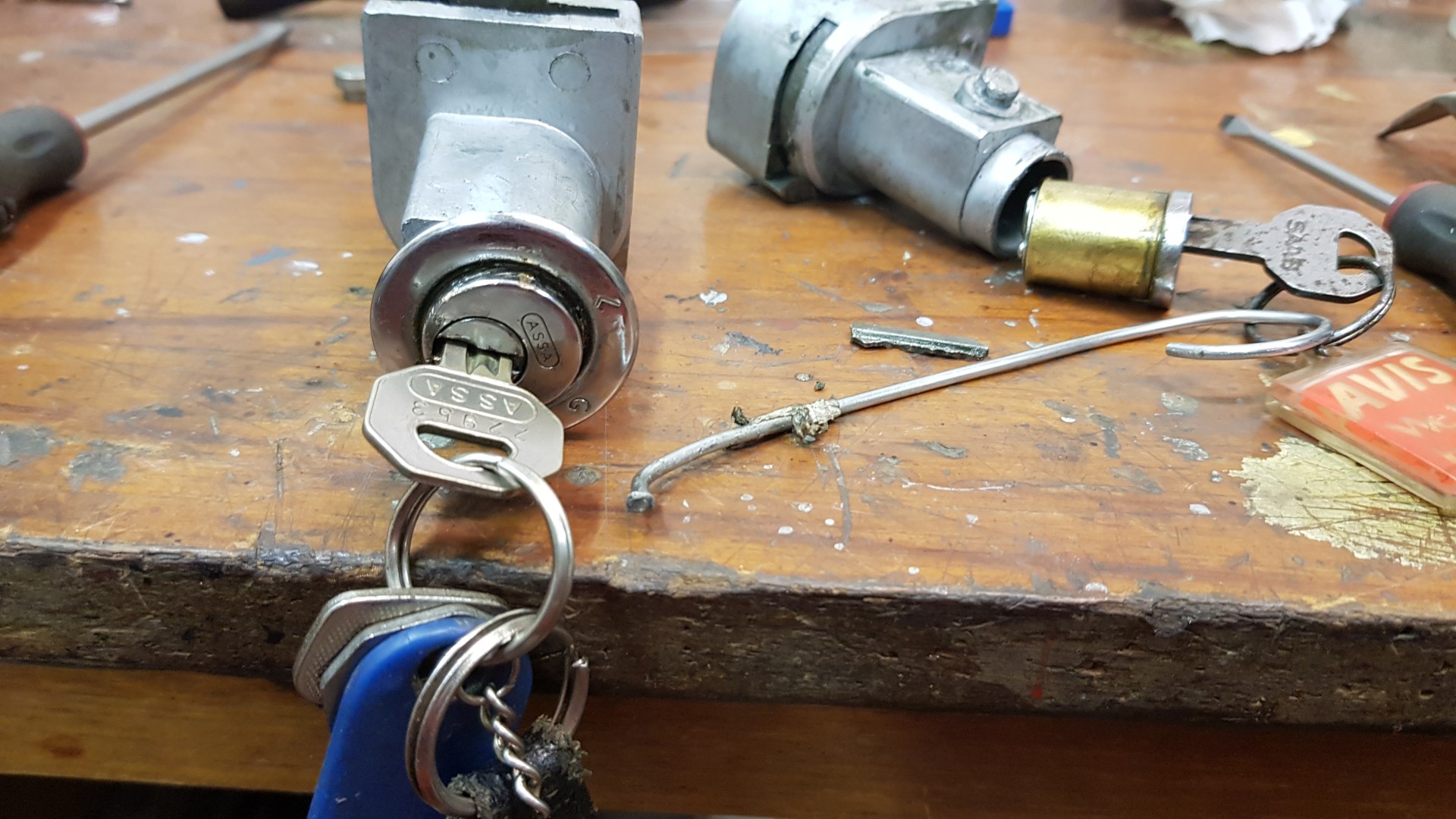

      Ok, da har jeg fikset det! Begge tenningslåsene kom løs takket være den briljante tegningen til Bengt, tusen takk Bengt og Janne. Veldig bra forum!
      Nå skal jeg pusse rattstammen og gi den litt ny farge før jeg monterer den funksjonelle tenningslåsene
      Først fikk jeg løs låsen fra den ekstra rattstammen jeg hadde fått tak i. Så trente jeg litt på den før jeg etter litt famling fikk løs tenningslåsen i bilen. En halv nøkkel sto igjen i låsecylinderen, men var enkel å få ut når cylindren var løs. Så nå har jeg satt sammen tenningslås med original låsecylinder slik at jeg kan bruke de to originale nøklene jeg har. Jeg er fornøyd!
        februari 22, 2020 kl. 21:54 #467527
        Her er bilde av fikset lås og donoren til høyre
