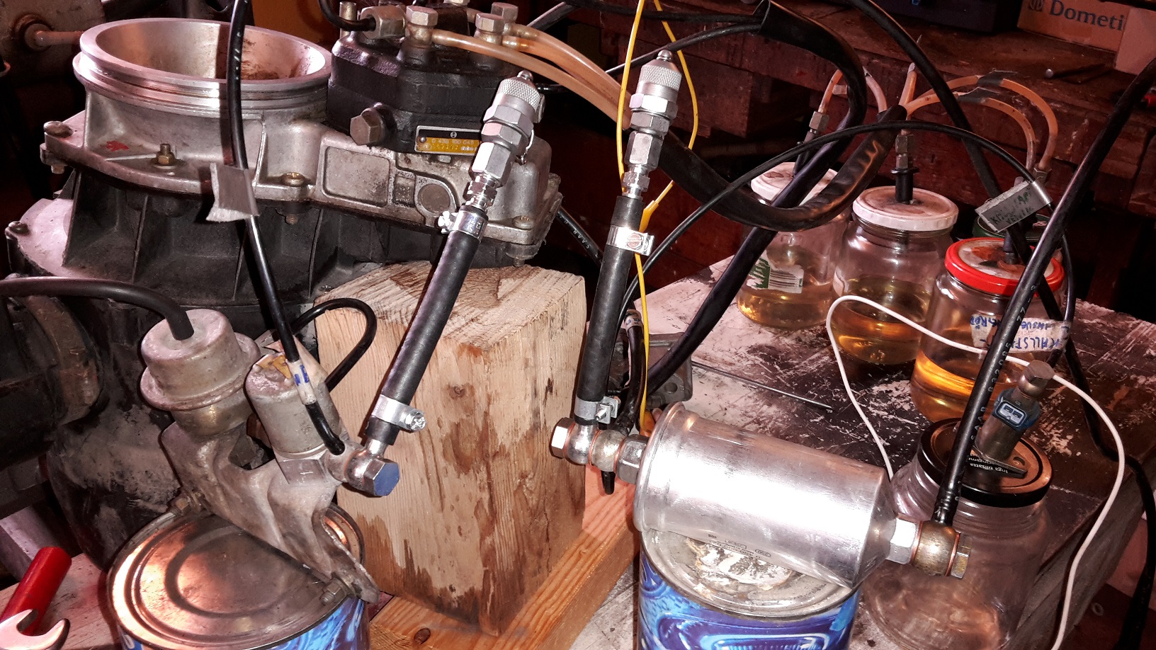

            Jag har håller på med en Turbo av 78-års modell. Den är rätt lika din EMS -77.
            Jag köpte en tryckmätare med slangar och kopplingar på Hydroscand.
            Tryckmätare upp till 10 bar med snabbkoppling.
            1_Manometer
            Mätslangar monterade med dubbelbanjoskruvar.
            Snabbkopplingar i andra änden på slangarna som är täta och som gör att det går att ansluta och ta bort mätaren under drift.
            2_Testslangar-monterade
