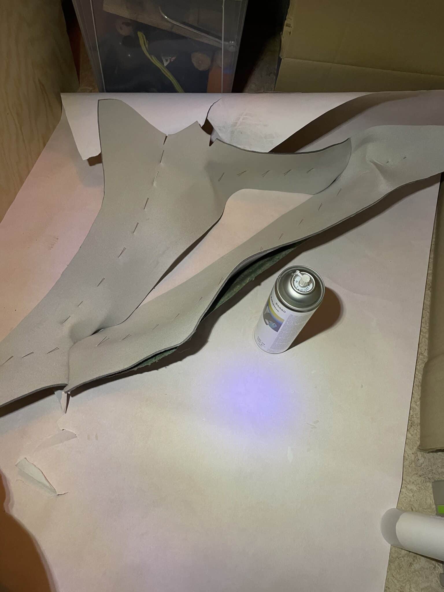

        Att klä just c-stolpen är nog den krångligaste manövern jag gjort av allt skruvande på bilen.
        Jag gjorde ett mönster av gamla tyget och sydde ihop två delar.
        Sedan passade jag in och nålade fast tyget på stommen och monterade först insida mot hålet och sen utsidan.
        Det finns kanske bättre sätt men det fungerade för mig trots en del svordomar 🙂
        Lycka till!
        IMG_1428
        IMG_1596

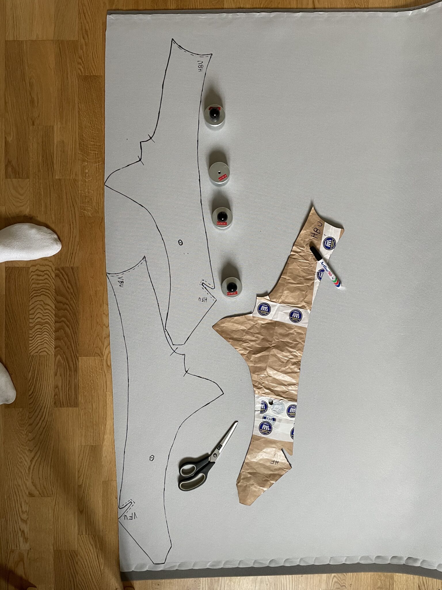

          juli 3, 2024 kl. 08:56 #516249
          Stort tack! Jag kände på samma vis när jag höll på med det. Det fanns nästan inget kvar av tyget så jag gör nog pappersmallar istället.
