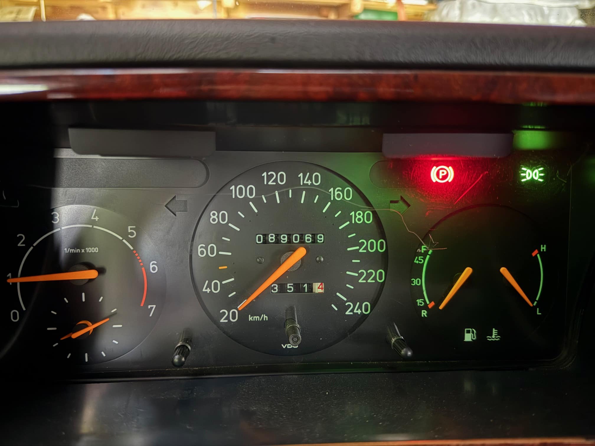

        Her er hvordan dagens dashbord ser ut:
        Attachment-1

          Är det en Aero som saknar turbomätare kan man misstänka att någon har bytt instrumentet. Har det någonsin fungerat? Sitter ens kontakten i på baksidan?
            juni 11, 2026 kl. 07:37 #528595
            Ut i fra understellsnummeret er dette en lavtrykksturbo med 141 hk, og de hadde ikke turbomåler.
            Men er det en Aero med den motoren?

              Tror nok ikke det er en Aero,  og jeg er medlem av Saabklubben GSV så, skal høre litt med de også. Problemet her er kun at tankmåleren fusker og vipper litt opp og ned til tider.
