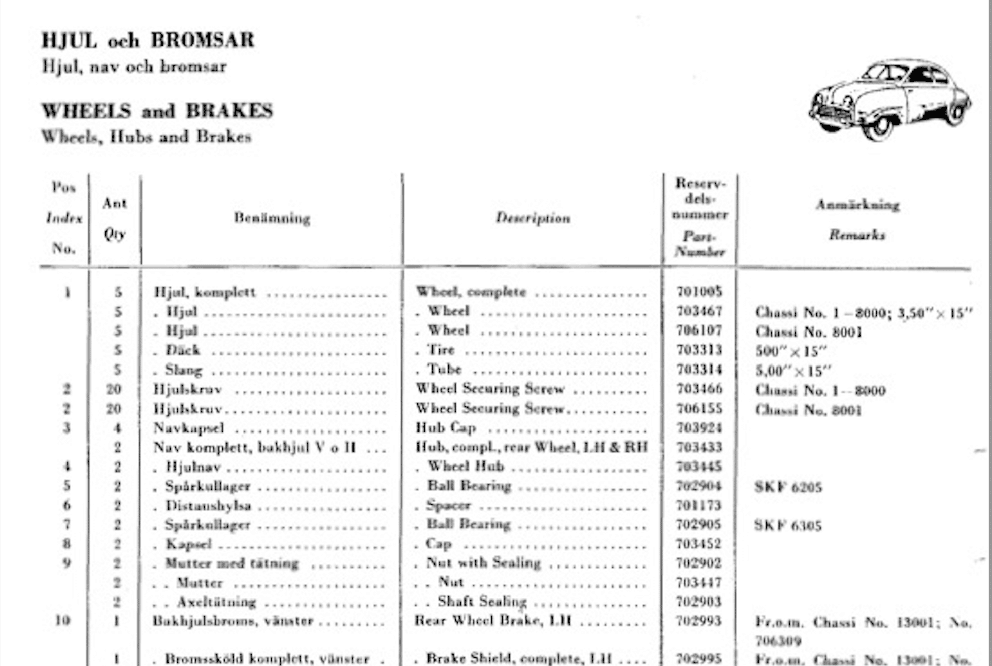

        Ja det är rätt 15 tums fälg, samma som till 92 då, sidan 40
        Breda sulorna alltså – upp till nummer 8,000 3.5 tum !!??
        Diagonaldäck på femtum är riktigt smala och det ser ju bäst ut, finns att köpa
        Ska vara slang i oxå :/)Screen-Shot-2026-08-29-at-19.38.15
