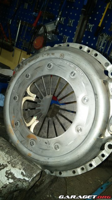

        Nu har jag fått mina kopplingsdelar . Tryckplattan ser ut så här, alltså inte exakt så som på bilderna ovan, men det kommer kanske att passa ändå?
        Som jag förstår måste jag peta in en distansring så att dessa ”solfjädrar” hålls intryckta för att kunna montera in de olika delarna. Finns det något bra knep? Det krävs ganska hårt tryck för att trycka ner fjädrarna.

              Nu har jag fått mina kopplingsdelar . Tryckplattan ser ut så här, alltså inte exakt så som på bilderna ovan, men det kommer kanske att passa ändå? Som jag förstår måste jag peta in en distansring så att dessa ”solfjädrar” hålls intryckta för att kunna montera in de olika delarna. Finns det något bra knep? Det krävs ganska hårt tryck för att trycka ner fjädrarna.
              Troligen passar tryckplattan, ser som du säger inte likadan som mina tryckplattor i mina 900:or men det finns flera varianter på kopplingsdelar till 99 och og900.
              Hur du får in ringverktyget beror på din verkstadsutrustning – har du verkstadspress så använd den och pressa ner solfjädern.
              Om inte så kan man använda något tungt och pressa ner solfjädern, en mekkompis till mig har använt hans folkrace-99 med att pressa ner solfjädern! 😀
              Du ska alltså ha en hylsa runt om ”hålet” i solfjädern och ha något tungt att pressa ner.
              Sen säger mekkompisen att man kan använda skruvstycke och klämma ena fjäder (rödmarkerat i bilden) så går en del av solfjädern inåt och då knackar man i brickor.
              Hur du än gör så akta dina fingrar/händer!
                    Yes, så gjorde jag. Var rätt enkelt som jag minns det. Upp i skruvstäd och sen peta in mellanlägg. En 220-kabel använde jag tydligen
