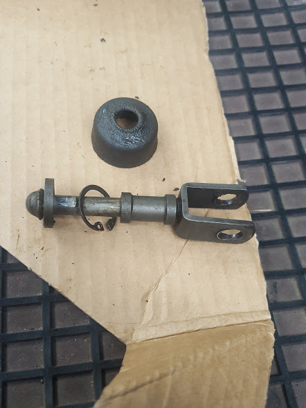

                      Drog till lokala verkstaden och dom konstaterade att huvudcylindern var där felet låg. Köpte renoveringskit för huvudcylindern och har lyckats plocka isär stången som fäster i pedalen men kommer inte längre än så för att själva kolven inte går att få ut. Och eftersom att ledningen mellan slav/huvudcylindern sitter som ett berg i bägge ändarna, så måste jag renovera cylindern när den sitter i bilen…. Nån som har något tips på hur jag ska få ut skiten ur bilen?
