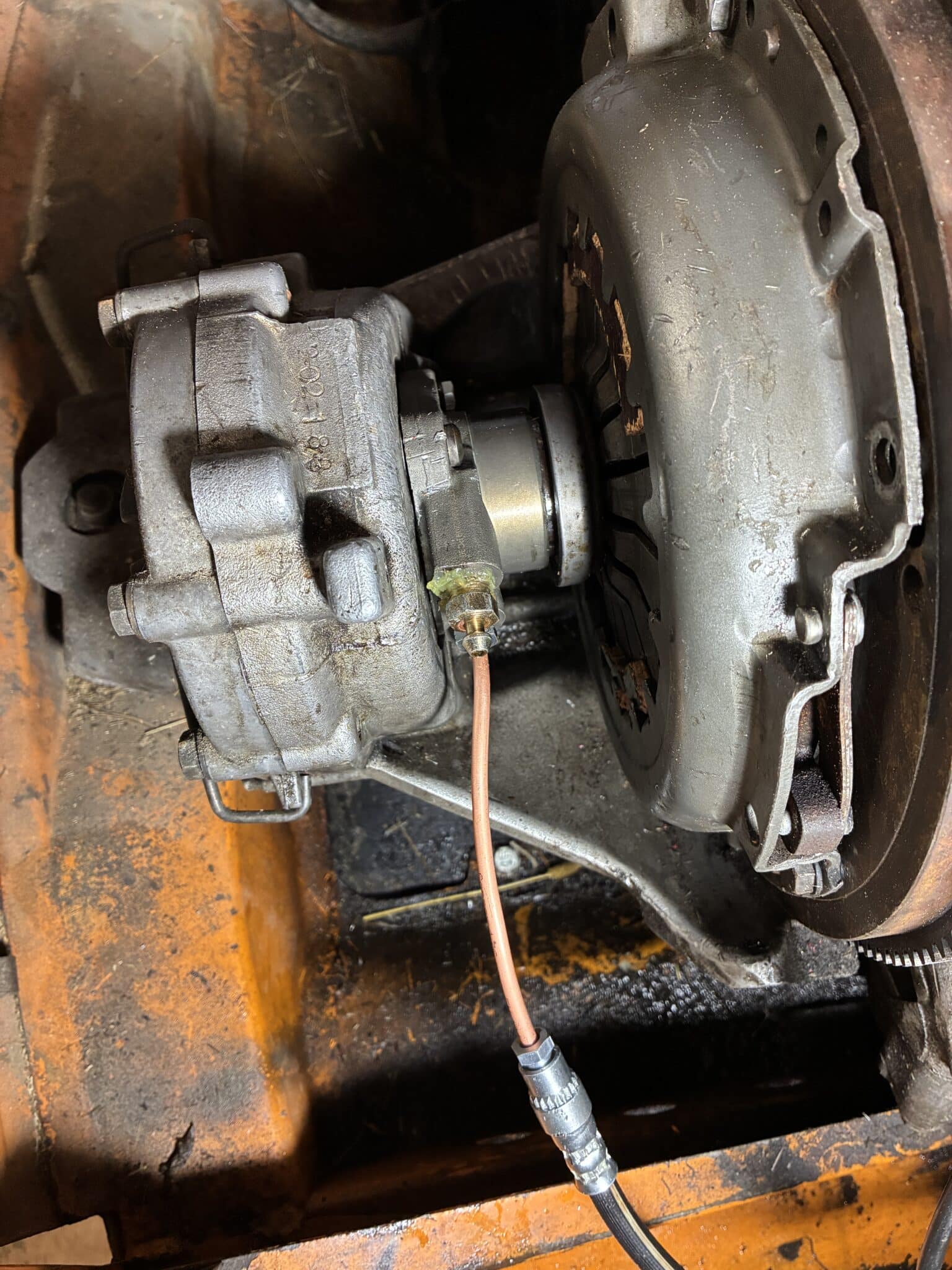

          Hej, tack för svar. Slavcylinder heter Urtrampningsmekanism, koppling Professional Parts 41342209 från trodo.se Den gamla såg ganska fräsch ut kanske inget fel. Ser väldigt lika ut frånsett gummidamask på nya, som jag tog bort. IMG_3872bild hur det ser ut nu. Kopplingcyl trycker in solfjäder men fjädrar sedan ut fast jag håller ner pedalen. Har film på det. Kanske provar montera tillbaka gamla i morgon.

            Ser ut som en nyare växellåda än 74:a original men det är nog irrelevant. Jag har samma slavcylinder på min 76:a och det var inga större problem att lufta den. Om det är luft i systemet borde kopplingen kännas svampig och mjuk men ändå hålla tryck om man pumpar lite, som när man fått luft i bromssystemet.
            Det låter som om det är tryckfall någonstans i hydrauliken. Jag hade kollat Huvudcylindern till Slavcylindern. Likt läckage i Huvudbromscylindern till bromsarna lär den läcka i bakkant. Kolla mellan torpedväggen och cylindern, under huvudcylindern samt inne i kupén vid kopplingspedalen.
            Du kan sätta en planka mellan pedalen och stolen för att hålla pedalen nedtryckt, (också ett bra tips om man ska lossa kopplingskittet och inte har nån vän att låna) sen kikar du runt för att se om det läcker. Du får kanske repetera detta för att försäkra dig om eventuella läckage.

                  Hej. Håller med Oskar, du har en växellåda -76 eller nyare. Tidigare hade en yttre slavcylinder med en hävarms in till urtrampningslagret. Du säger att kolven komprimerar fjädern men det backar efteråt. Då finns en läcka. Pumpa och låt läcka många gånger och försök se var vätska hamnar. Bara luft i hydrauliken beter sig inte så. Framtill -74 satt huvudcylindern i en plåtburk som utgjorde vätskebehållare. Är det också bytt. Om inte, där blev det en böj på röret på högsta punkten där luften var svår att få ur. Lycka till👍

                      Den nya slavcylinder läckte, bytte till den gamla som såg ny ut. Men så gav m6 gängorna upp i alugodset i vxlådan. Så jag fick bygga bonnlösning som jag tror håller till ullånger i morgon😅.
