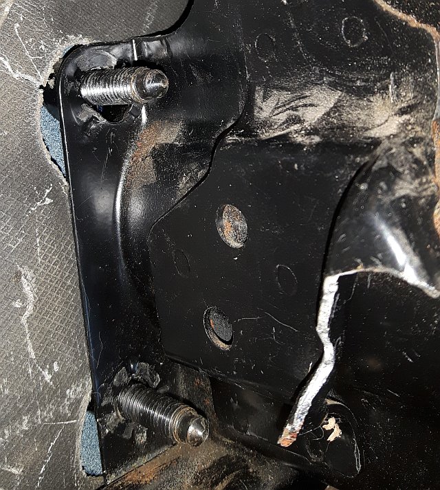

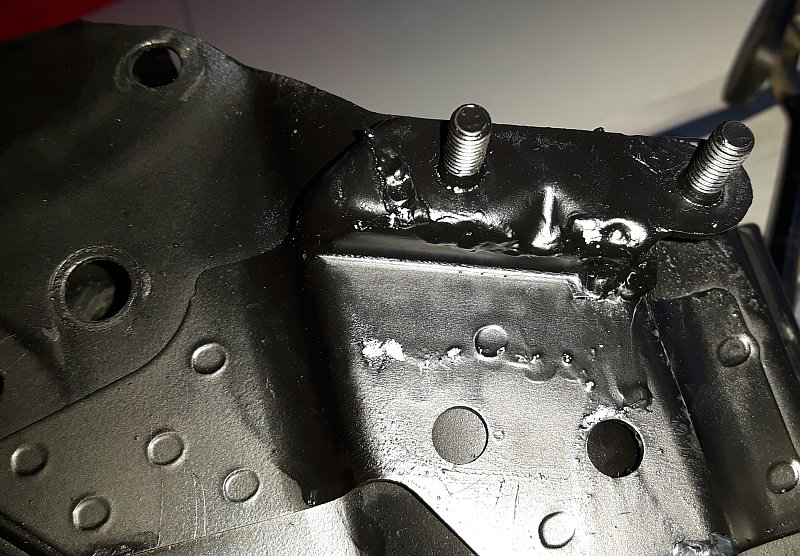

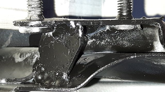

                  Jag hade liknande problem på en lite senare, årsmod 1996. Det visade sig vara plåtbiten pedaler och huvudcylinder sitter i som var sprucken. Den sitter skruvad i bromsens huvudcylinder som har pinnbultar genom torpedplåten. Dessutom går rattstången genom plåtbiten så fick dela på rattstången också. Väl demonterad svetsade jag ihop bitarna och satte dit ett extra stöd så det inte spricker igen.
                  Sprucket-pedalstall-9000
                  Muttrarna lossade, bromscylindern trillade inte bort…

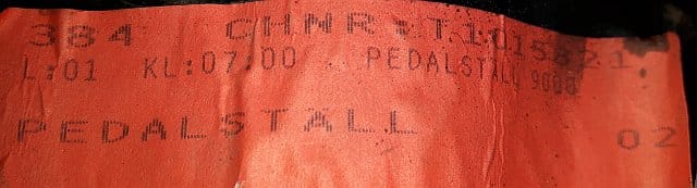

                  Markning-pedalstall-9000
                  Det satt en lapp på plåten, bytt tidigare?
                  Svetsat-pedalstall-9000
                  Svetsat och spraymålat
                  extra-stod-pedalstall-9000
                  Och en liten extra plåtbit
                  Hade innan mekat både slangen med röranslutningar, huvudcylinder, och även slavcylinder dvs ner med växellådan, inget av det hjälpte.

                    Å fy huggarn. Ber en liten bön att den inte är trasig hos mig.
                    Dela rattstång är inget jag känner för. Hoppas man ser spricka tydligt.
                    Bytt bromsservo gjort nyligen, hoppa att min dragning av plåten inte förorsakat spricka…
                    Stort tack, fina bilder.
                    /georg
