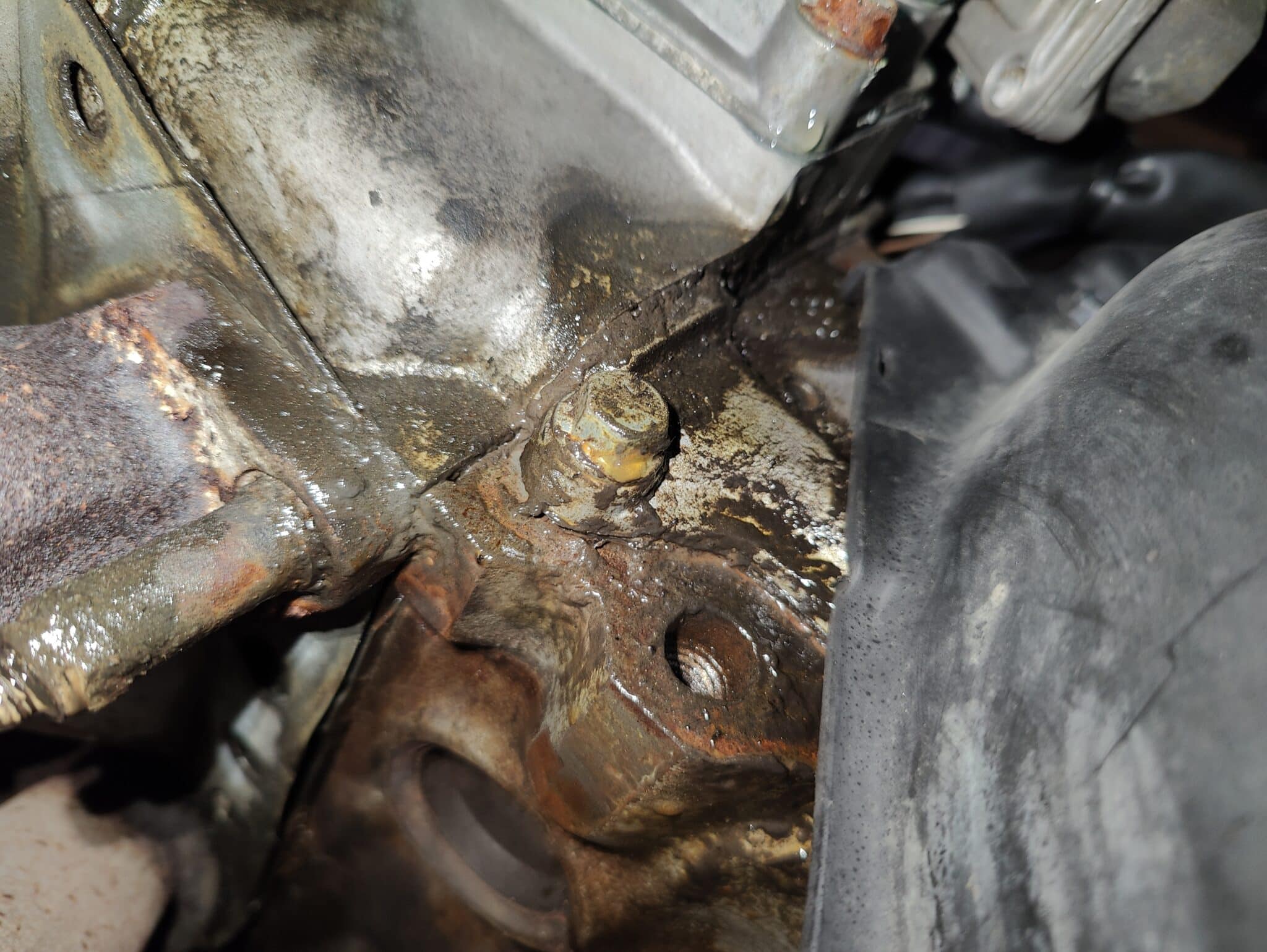

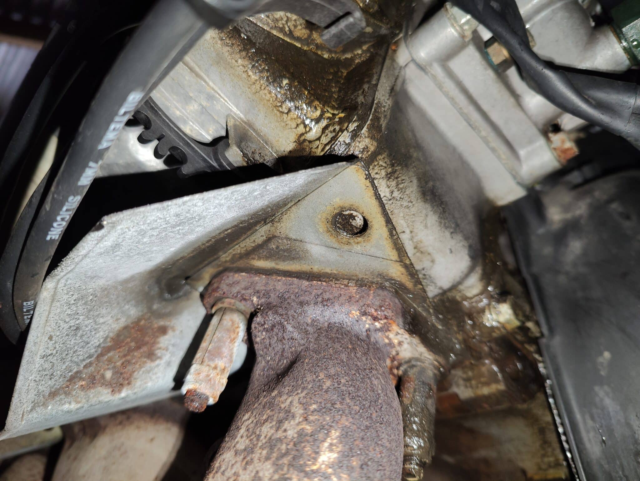

      Har kylvätskeläckage. Någon som har tips hur man kan åtgärda felet. Läcker fram på motorn,900i, 8v 88

        Kan vara termostathuset, tempgivaren sitter ju där också eller topplockspackningen. Kollat över slang-klammorna till övre kylarslangen? Du har mindre slangar till spjällhusförvärmningen också. En motor-tvätt är ju på sin plats och sen är det lättare att se vart det kommer ifrån.
