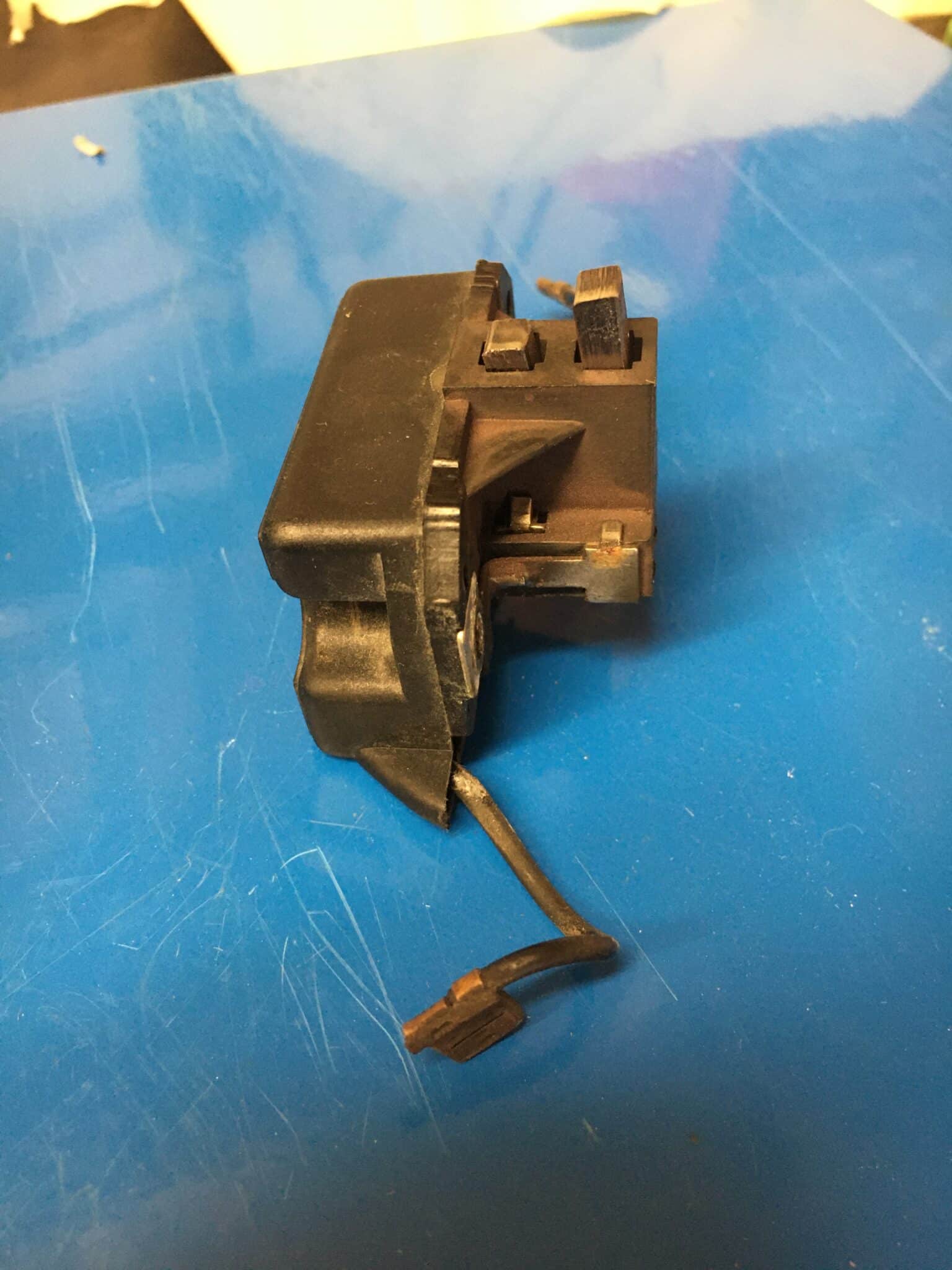

Dags att byta regulator men jag lyckas inte hitta någon motsvarande på Mekonomen, Adbildelar etc.
Jag har en Hüco 13 0490 (tror jag, 2 första siffrorna är svåra att se.)
Som ni ser på bilderna är det 2 st kablar med honkontakter, de regulatorer jag hittar ser ut så här, https://www.mekonomen.se/laddningsregulator-hco-12697936?queryID=5eb695da15aebd84a55dde0b2d01a15c&objectID=53532&indexName=mekonomen_production_default_products
Någon som kan guida mig i rätt riktning om vad jag ska köpa? Gärna i butik men om det inte finns så en webshop.
Sen ytterligare en fråga, det var bara en kabel från regulatorn som var kopplad i generatorn (höger sida sett framifrån), den vänstra låg lös i ett hålrum på motsvarande sida av generatorn och ser heller inget stift där. Är detta korrekt?
Glömde nämna årsmodell och motor.
SAAB 99 1979 B-motor.
Vet ej om det är originalmotor, den närmsta regulatorn jag hittade var på ssk reservdelar. Den var till 900
https://saabklubben-reservdelar.se/900-79-94/elsystem/generator/laddningsregulator-0/
Hittar inte hur man redigerar inlägg så jag ber om ursäkt för många på raden nu.
Men ang inlägget över detta så menade jag att jag ej vet om generatorn är original eller ej. Motorn i sig är original.
Skickar även med en bild på generatorn.
augusti 5, 2025 kl. 13:46 #522846Hej Adam. Den du hittade i klubbshoppen är både till 99 och 900 med Marchal generator. Det står att den passar båda. Hälsningar Göran.
Ja det ser jag ju nu, tack för upplysningen. Den är nu beställd, så får vi se om det lirar sedan.
