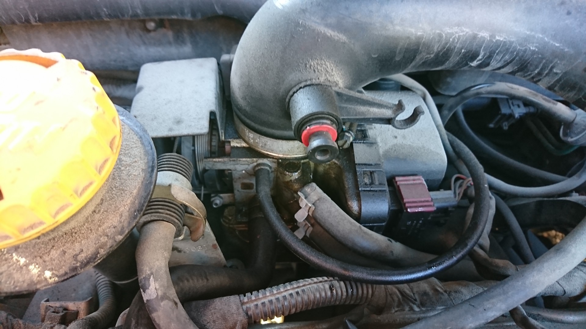

      Hei, I forbindelse med feilsøkning på min 95 2,0T -05 mod oppdaget jeg at det ser ut som om dem mangler en vaccum slange i forbindelse med innsuget, se bildet.
      Det er ikke denne manglende slangen som var årsaken til feilsøkninge, det var tilbakeslagsventil for veivhusventilasjonen.
      Hvor skal slangen fra denne tilkoblingen gå/kobles til og hvilken type slange. Hvor er det mulig å få kjøpt en slik slange?
      Mange spørsmål/frågor og med den kunnskapen alle Saabvenner har håper jeg på et svar.
      Med hilsen
      Øyvind
        augusti 4, 2017 kl. 13:17 #433451
        jag har för mig att det är olika på 9-5 om man har automat eller manuell geirkasse. Har du automat ska denna anslutning inte använas utan då plockar du vacumet från en vacumpump.
