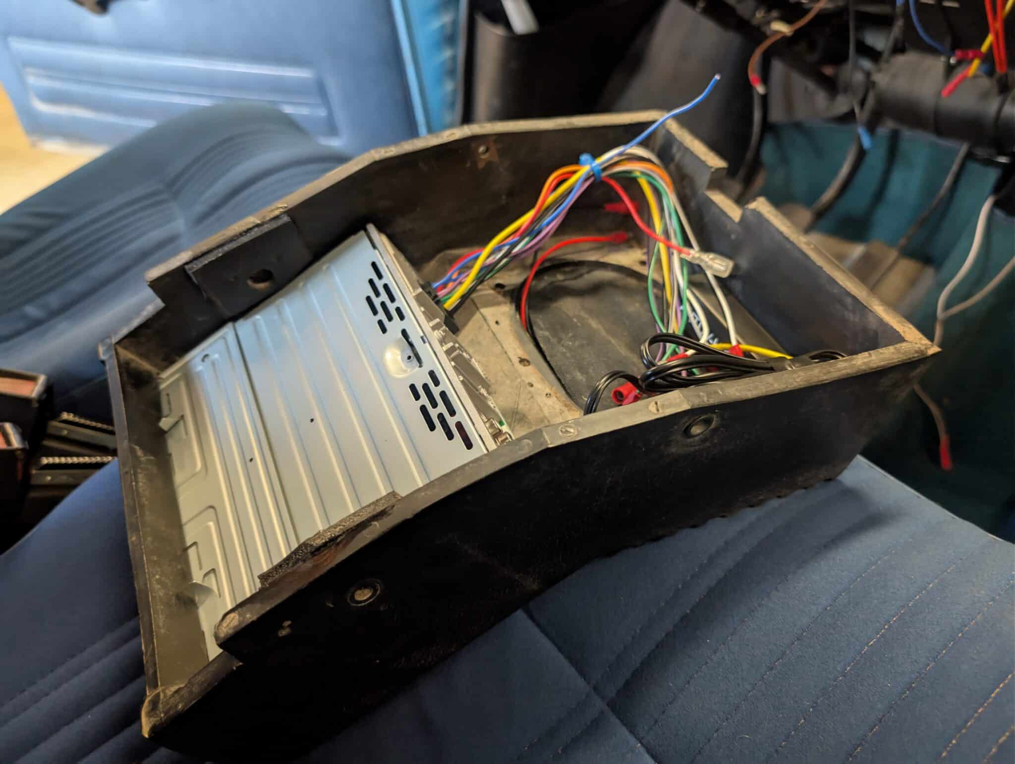

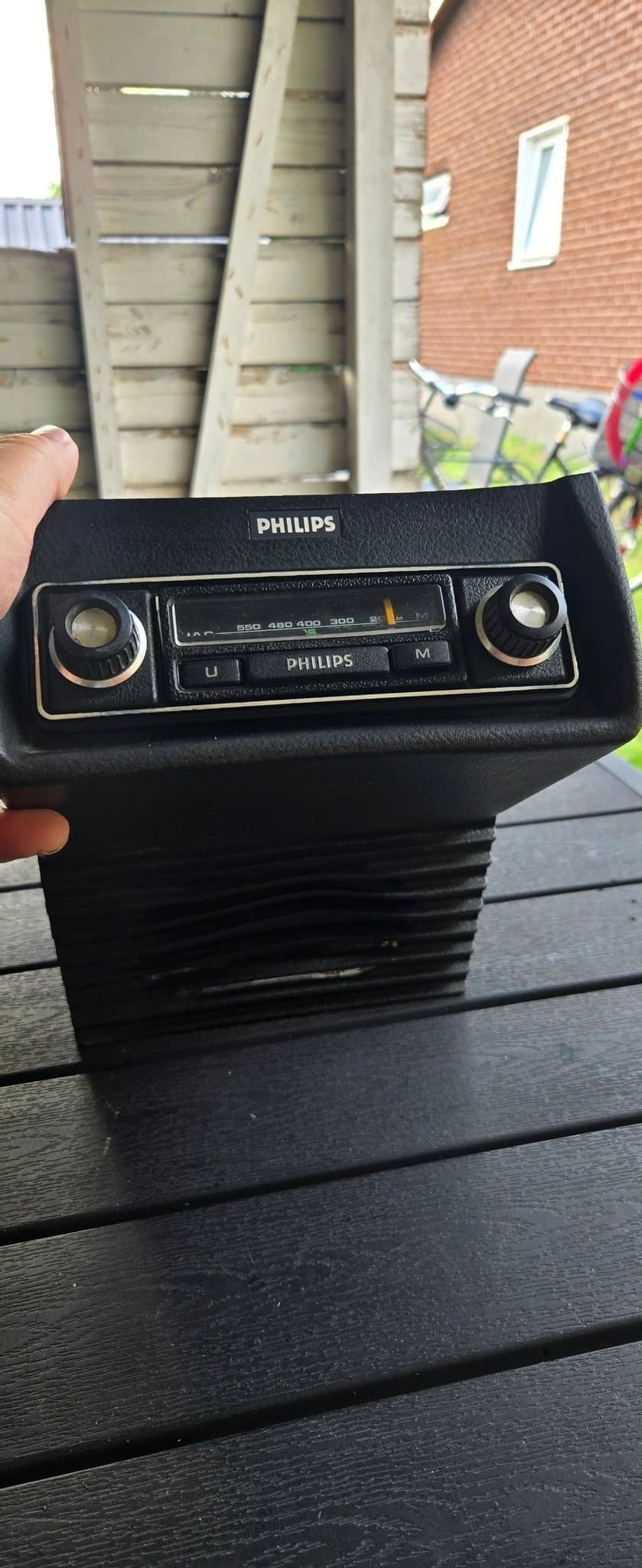

      Skaffade en stereo konsoll med en Philips radio på tradera .
      1
      Monterar en modern radio i konsolen .
      2
      Problemet är att få fast den , verkar fattas montage delar till konsolen .

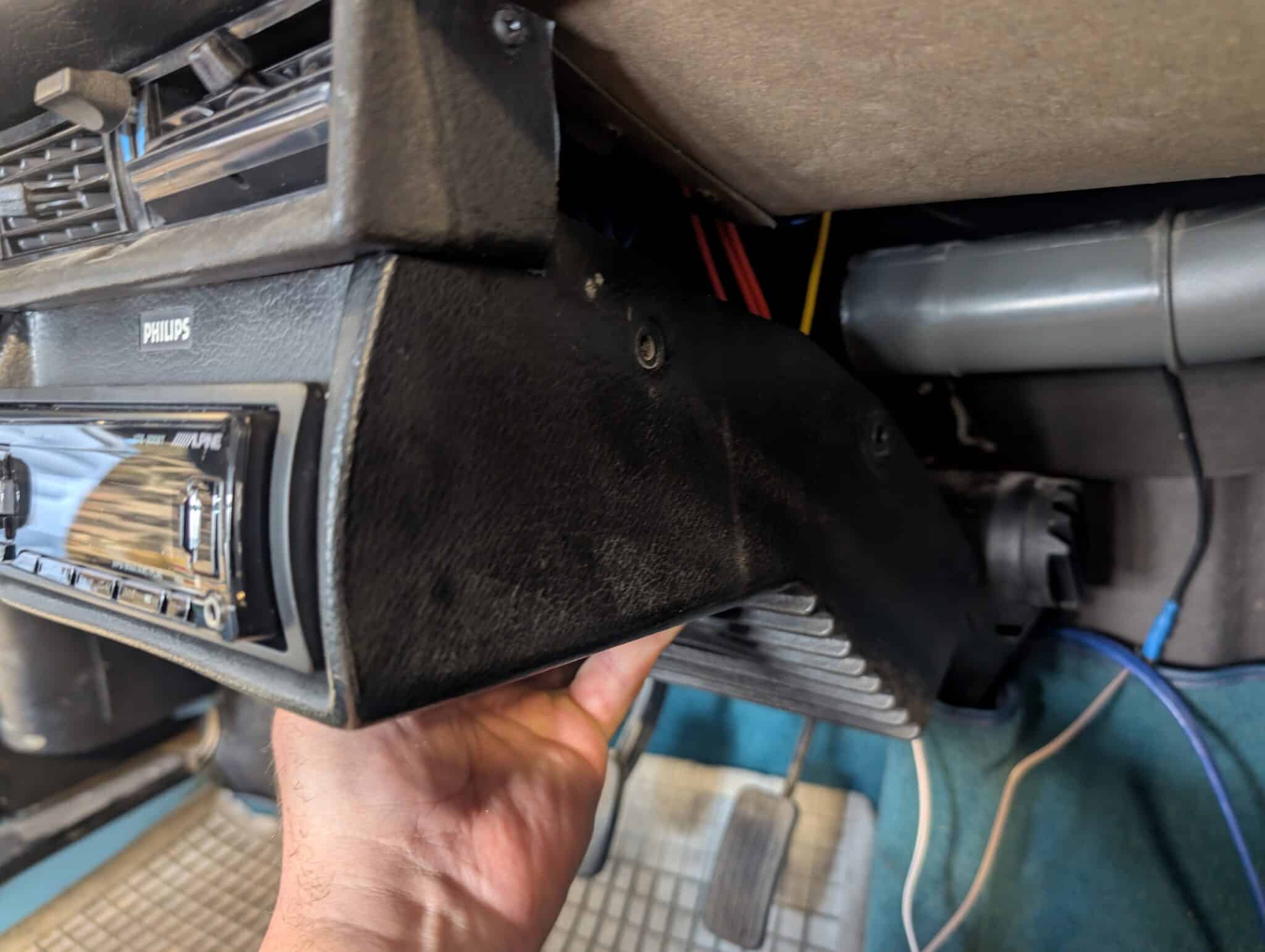

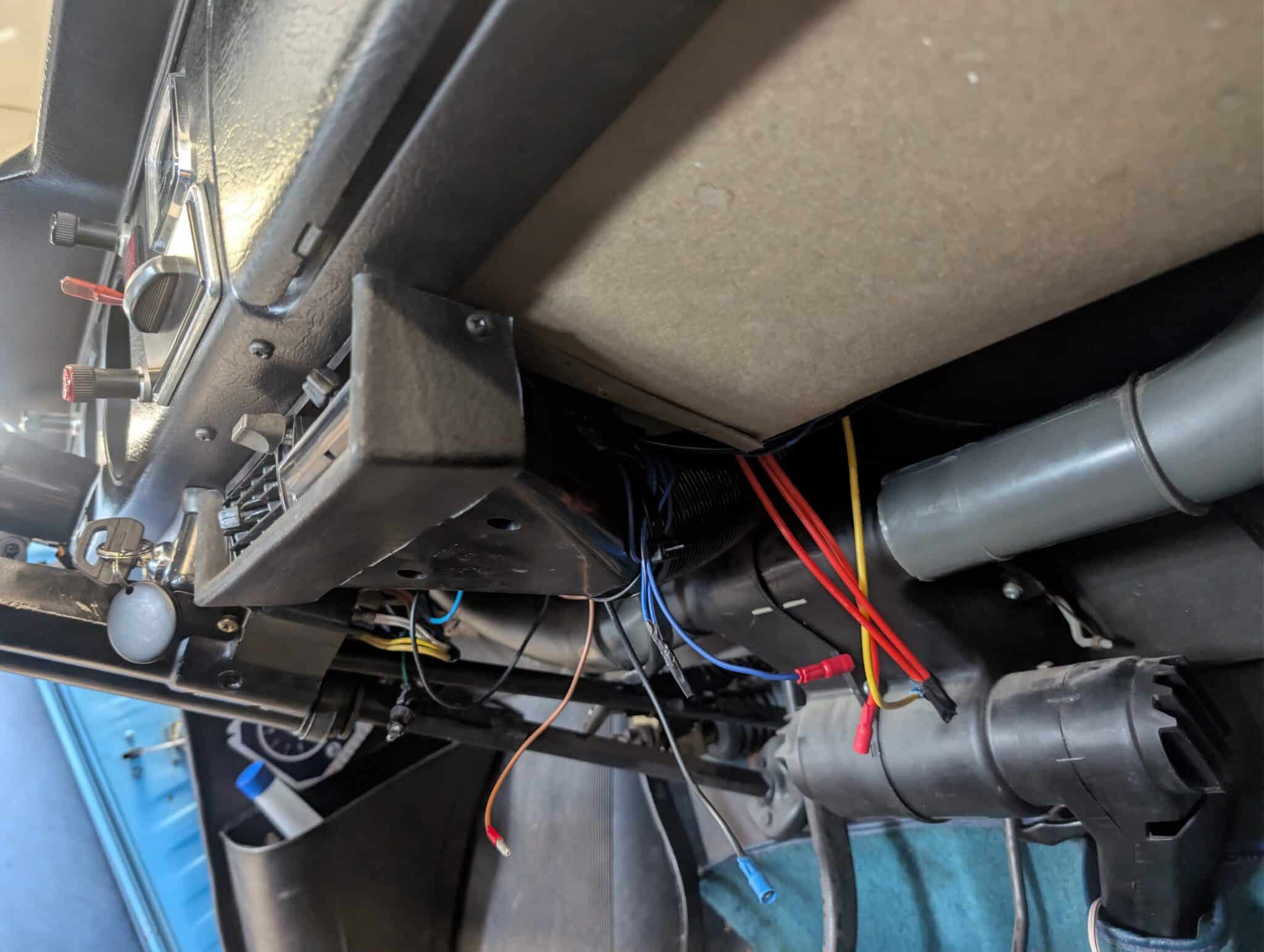

      3
      Är trångt under , vill ju inte heller hänga fast den i friskluft anordningen som är gjord av plast .

        september 7, 2025 kl. 21:02 #523469
        Hej Patrick. Fästbyglen som skruvas ihop med friskluftsutsläppet. Byglen har fyra fästpunkter med clips som konsolen skruvas i. Skall kolla i början på veckan om jag har någon över. Hälsningar Göran.
