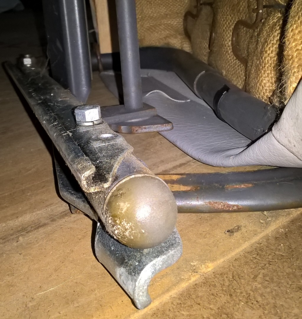

Var hittar jag lämpligt material.augusti 15, 2017 kl. 01:10 #433731En möbeltapetserare bör ha material som kan användas. Det finns oändliga möjligheter att bygga upp en sits med önskad form, spänst och mjukhet. Olika hårdheter finns av skumgummi och de skärs till och klistras i olika lager på en modern sits. SAABens sits är mycket enkel med endast en hårdhet av skumgummi. Den enklaste renoveringen skulle vara att helt enkelt ta skumgummit från en annan SAABsits, de är mycket lika varann genom åren. Eller renovera det gamla. Bygg upp med skumgummibitar det som har nötts bort och klistra ett tunnt lager skumgummi över hela det gamla skumgummit så slutar det att damma, det tunna lagret ryms och märks inte alls under klädseln. En grej jag upptäckte på min 63a var att stomfjädringen skiljer, min har spiralfjädrar undertill och 64an har nosag fjädrar, samma zig-zag fjädrar som brukar finnas under vanliga fåtöljer och enklare sängar… Jag upptäckte också att skenornas utformning skiljer så man måste byta skenor för att nyare stolar ska passa. Jag satte de gamla skenorna på de nyare stolarna, men byter man skenor i karossen får man de nyare skenorna som styr sätet bättre med mindre glapp i sidled. Man sitter också högre i nyare stolar men jag tror att det beror på nosagfjädrarna, inte på att skumgummistoppningen är annorlunda, klädseln ser likadan ut och det är samma tjocklek på sitsen, vad jag kan bedöma iallafall.
