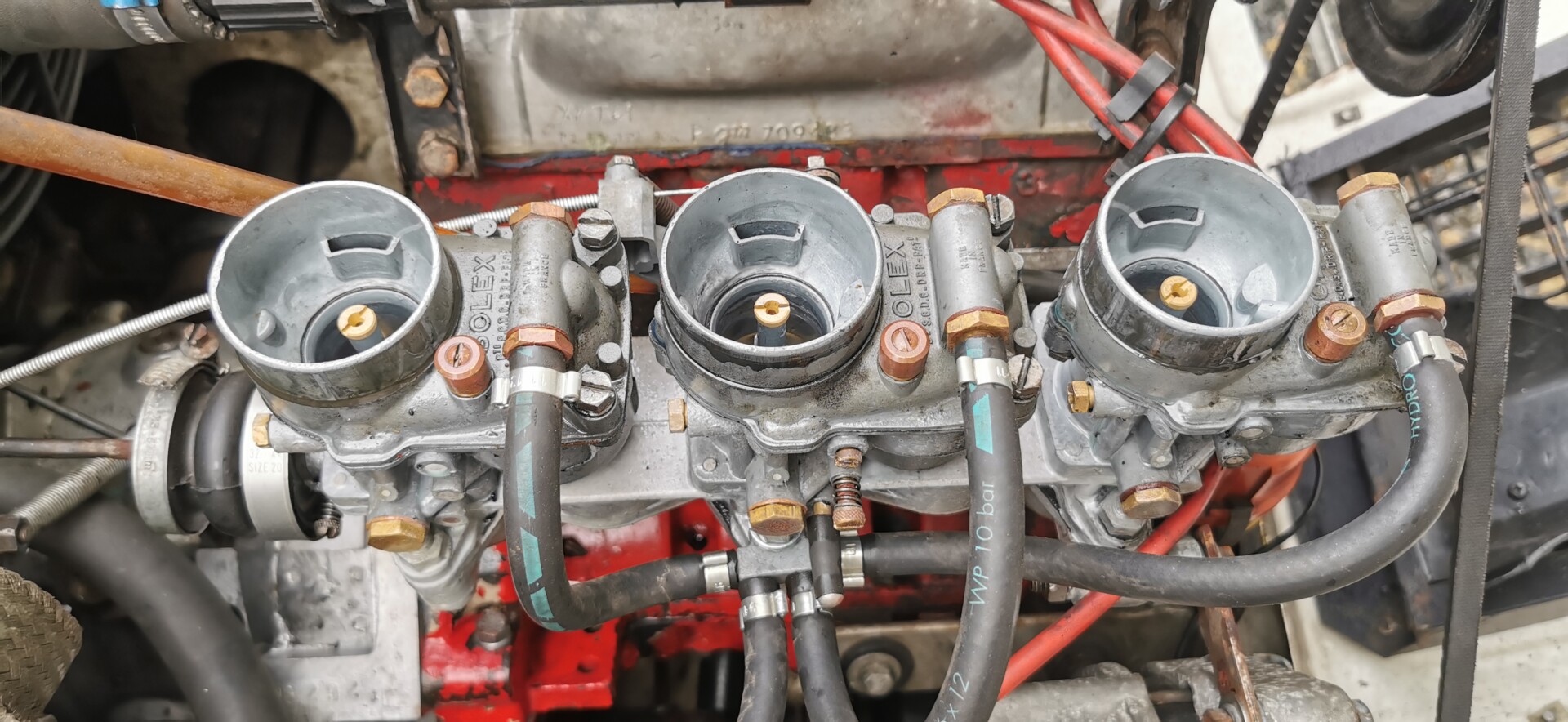

      Nybliven 96 TT ägare och undrar om någon vänlig kan hjälpa mig att veta vilka munstycken och skruvar som är vad på förgasarna.
      Mitt problem är att bilen bluddrar under 2500varv och dör om man ger för mycket gas. Över 2500 varv är det inga problem, inte heller fullgas.

        jag skulle rekommendera en rengöring av förgasarna invändigt
        1an är huvudmunstycke
        2an är tomgång/lågfartmunstycke
        3an är luftmunstycke
        4an är kåpa över luftning av flotörhuset (alltså inget munstycke).

          Ska kolla där, beställt lite nya munstycken från Saabklubben så ska labba lite med det och se om jag får den gå bättre. Stiften var nästintill svarta så alldeles för fett går den ju.
