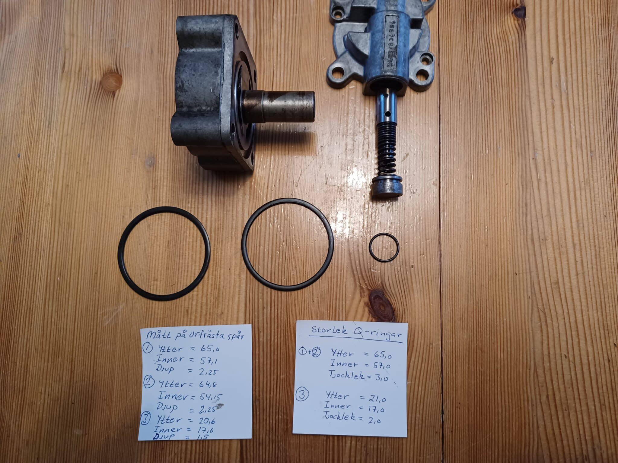

      Min B-Motor läcker från Oljepumpen, troligen är det Övertrycksventilen/plungen eller vad den heter.
      Någon som vet vart man kan köpa O-Ringar till Oljepumpen på en B-Motor, eller någon som vet var det är för storlekar på de så man leta fram dessa?

        Det finns O-ringar på SAAB-klubben. Det kan ju vara bra och ringa så att du får rätt O-ringar.
        Det verkar som att oljepumpen gjordes om 1976 och pumpen på bilden nedan finns på MY 76-80.
        Numreringen är från vänster till höger. Om det kommer olja ur reduceringsventilen, som du antyder i din förfrågan, så behöver du inte ta isär hela pumpen utan bara ta bort saxpinnen så kommer reduceringsventilen ut. Måtten på den O-ringen ser du på lappen som nr 3. O-ring nr 3 på bilden är nog för smal, jag bedömer att den bör vara 2,0 mm tjock för att täta ordentligt.

          Tack så hjärtligt! Det här var väldigt nyttigt information, precis vad jag behövde!
          Jag slår en signal till Saabklubbens Webshop i veckan och ser om de har några O-Ringar.
