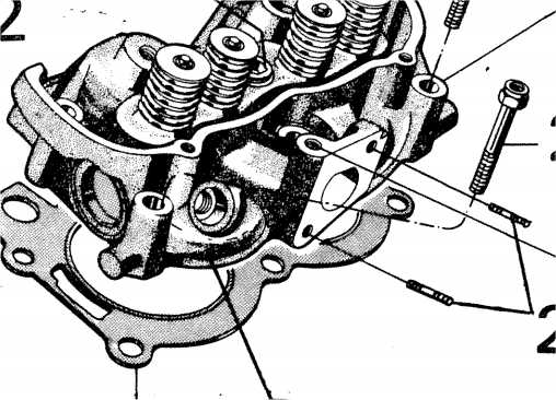

      Hej är det riktiga gängade pinnbultar där främre rören ansluter mot topparna? Dom kan väl inte vara gjutna och gängade? En rackare har smällt av såg ja nu.

        Det är pinnbultar.

                Förresten vad är det för storlek och gäng på pinnbultarna? Är de tum eller metrisk?
                Saab 9-5 Aero 2010 - Saab 9-3 Aero 2010 - Saab 9-3 Aero 2004 - Saab 96 v4 1975
                  april 4, 2017 kl. 09:56 #428843
                  Det är ju tyska Ford så det bör vara metrisk. M10 säger ögonmåttet.

                    För att få plats med grövre avgasrör brukar man byta till M10 insexskruvar då de har mindre skalle.
                    Är det övre eller undre pinnbulten som är brusten?

                      Hej det var 3st som var av. Löste det hela med att plocka ur motorn, istället för att riva av topparna. Då jag fick försiktigt borra ur 2 st. Tillverkade 4st ”nya” pinnbultar av m10 8.8 bultar i rätt längd.
