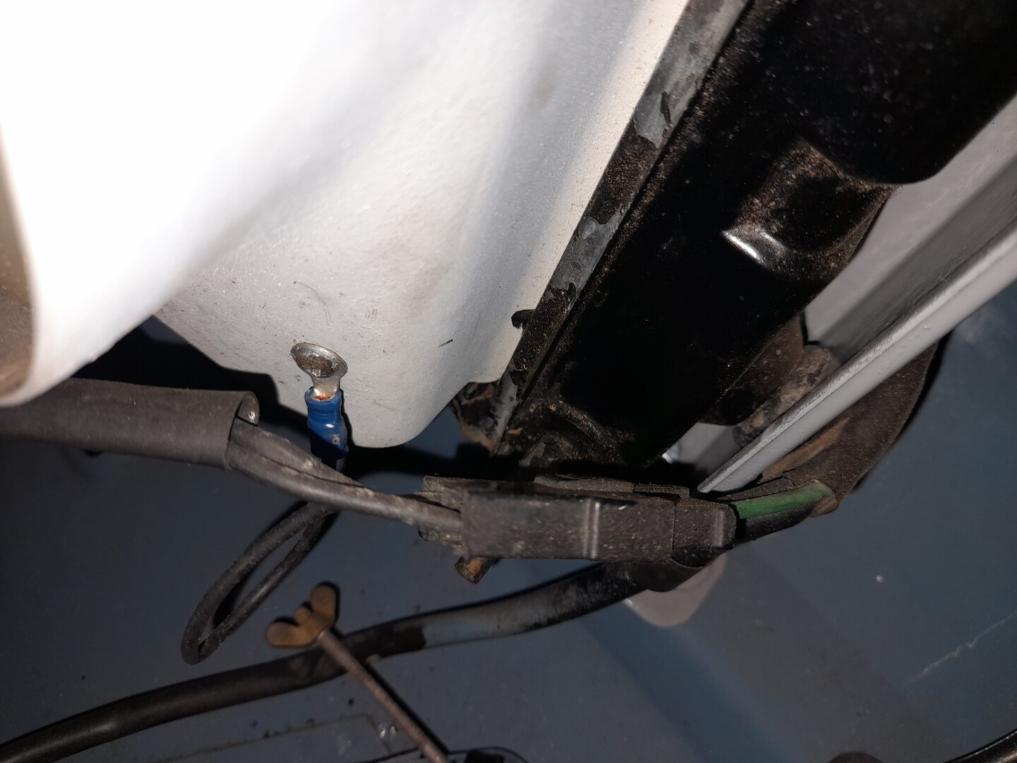

      Är det någon som vet var den lösa kabeln till kylfläkten på bild skall sitta? I fläktkåpan?
      Gäller en Saab 99 årsmodell 1970.

        På min 99 från 84 sitter den ihop med övriga jordkablar där bla spolarpumpen sitter. Nere bakom höger strålkastare på ”ramen”.

          99 årsmodell 68, den sitter i ett hål på kåpan till fläkten, se bild.

            Kanon, tack så mycket!
