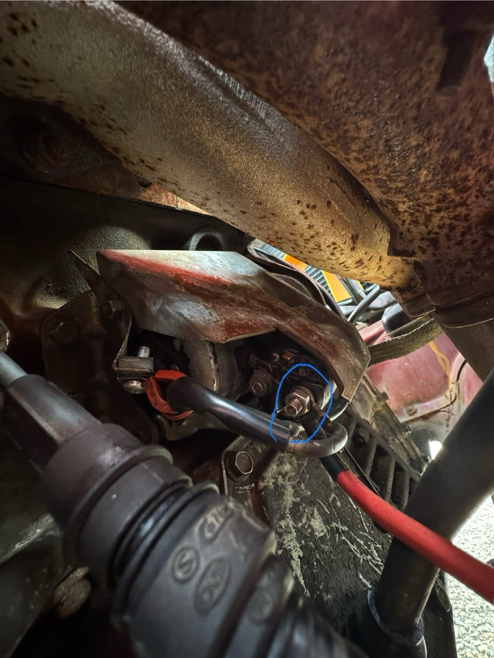

        Hej. Jag har varit frånvarande pga en olycka men nu har jag äntligen fått ordning på startmotorn. Tack för alla tips och råd. Min okunskap gjorde att detta blev svårare än väntat. Alla kablar satt som de skulle men en mutter hade lossnat från solenoiden och då antar jag att det blev problem med jorden.
        Jag har lagt till ett foto där ni kan se var muttern saknades.
