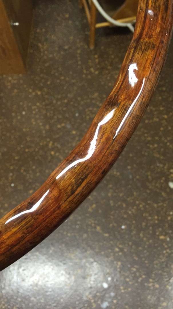

      Har en sportratt (trä/aluminium) där ytbeläggningen flagar. Ska man betsa före ytlack eller behålla den ljusa träfärgen som blir när man skrapar bort den gamla lacken?

        Jag har renoverat två rattar och jag har slipat av den gamla lacken, oljat och lackat. Alltså inte använt mig av någon bets.
        Här beskriver jag hur jag gjorde
        Renovering av trä ratt!

          Tack, jag ska göra enligt din beskrivning
            januari 6, 2020 kl. 17:07 #466197
            Jeg renoverte et treratt på samme måte.
            Brukte Benarolje. Tar litt tid før den tørker helt, men holder seg lenge.
