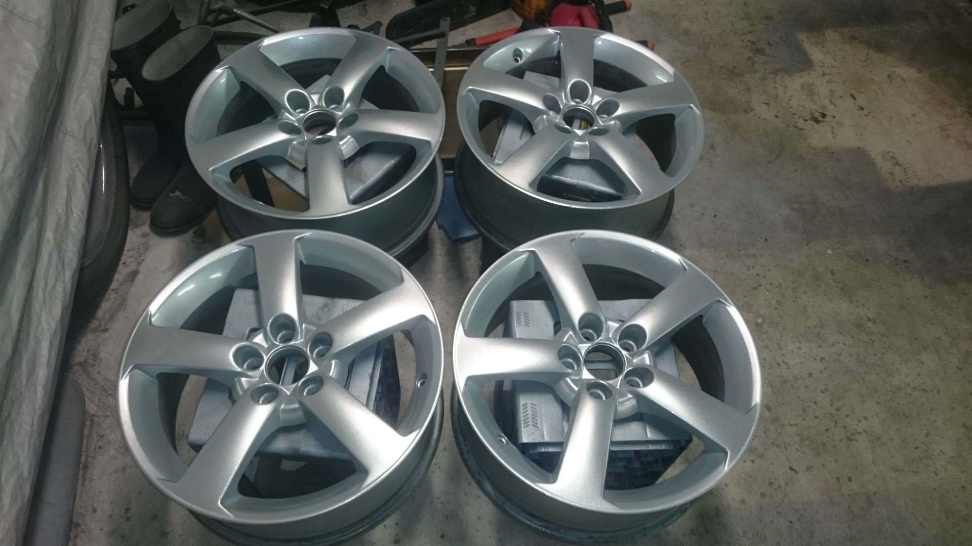

                                mars 24, 2016 kl. 09:16 #395044
                                Fälgarna är nu lackade. Som färg valde jag den grovaste silver som jag fick tag på och i klarlacken tillsatte jag lite guldglitter.
                                Resulatatet är annars bra men jag tror att guldglitret syns inte så mycket som ja hoppades…
                                www.tonikoskinen.com
