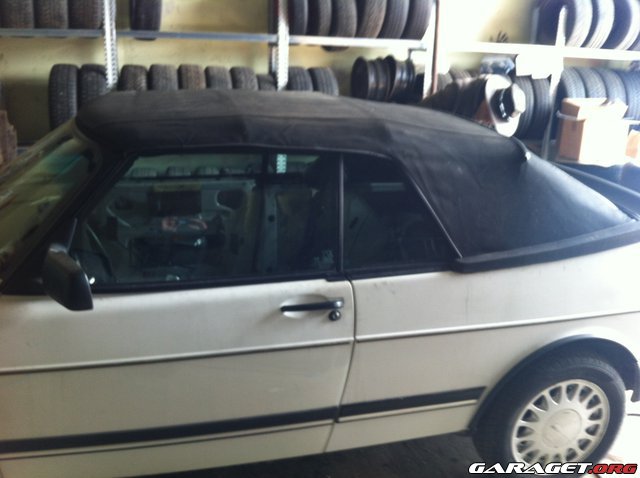

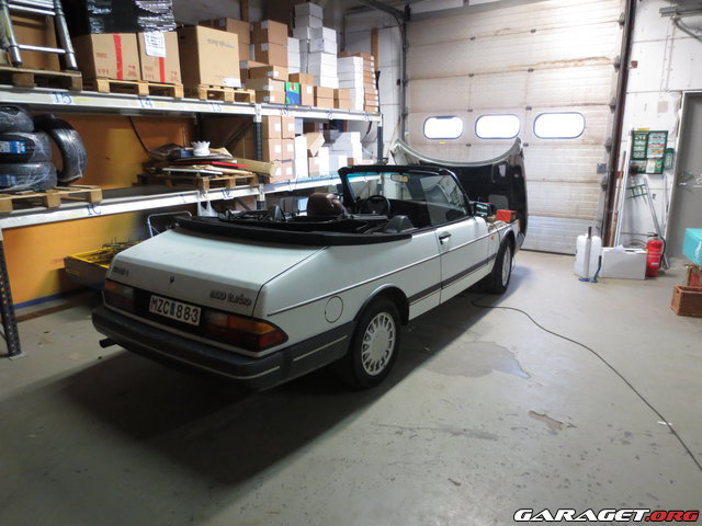

      Byte av Cab och cabställning i helgen….. :wrench Inte helt lätt men idag sitter den i alla fall på plats.
      Sedan montering av inredning etc.
      I morgon måndag (2/6) väntar besiktning, polering, cabtvätt innan den får service med ny olja, filter och stift.
      Tisdagen den 3/6 känns ikväll som möjlig men inte helt säker….;)
      Går allt väl kommer bilen att användas under sommaren för att sedan plockas ner för en fullständig renovering till vintern.
      Önska oss gärna lycka till i morgon…;)
      Barnbarnet Anton tyckte att en ”bil utan tak” måste definitivt repareras…;)
      Igår kom den nya cabben på plats efter ganska mycket justeringar….;)

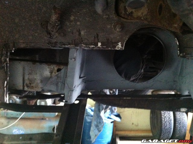

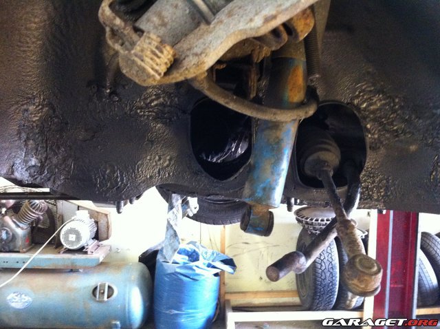

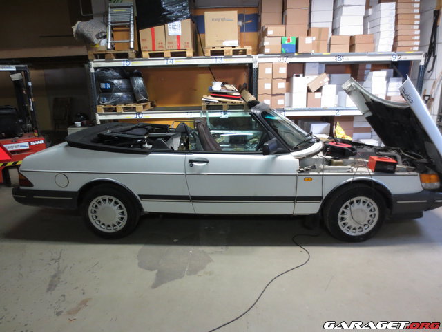

          Tredje veckan i maj påbörjades projekt ”byte av cabställning” samt fix av några mindre rosthål runt dräneringshålen
          i golvet bak samt i kofferten.
          Montering av inredning följde sen och därefter besiktning.
          Lagom till besiktningen så ger givetvis blinkreläet upp och vi får en tvåa på denna samt rost i vänster länkarmsinfästning.
          Skyndsamt fick vi sätta igång med att fixa blinkreläet men för att komma åt det så tvingades vi montera ner hela instrumentpanelen.
          Reläet satt fastskruvat långt upp i närheten av rattstången. Detta till skillnad från de flesta andra og900 som vi bytt relä på, då de sitter under
          knäbrädan vänster fram…
          Nåväl, bilen plockades ihop igen och fick genomföra en studentkörning till en ung Saabfantast den 13/6.

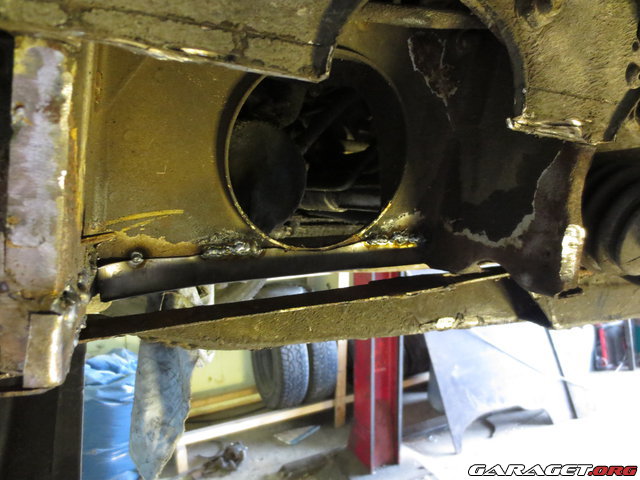

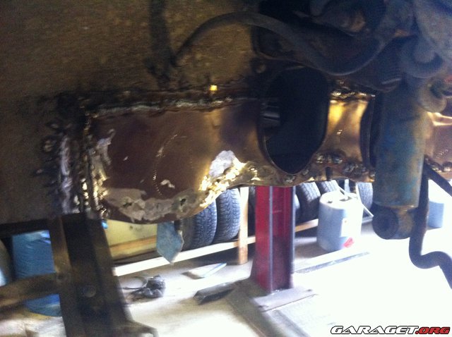

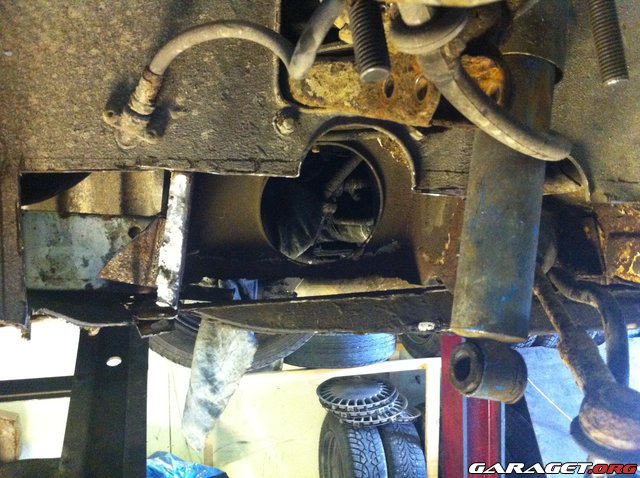

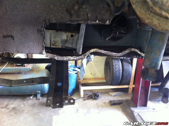

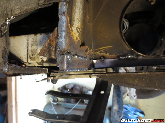

          Sedan har bilen rullat lite innan det var dags att fixa till länkarmsinfästningen.
          Mycket plåt plockades bort…
          Det blir alltid mer än vad man tror…

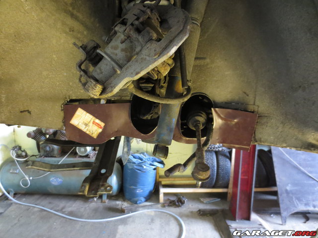

          Mer fix..
          Plåten från Klokkerholm hade dock inte särskilt bra passform..
          Plåten fick delas för att passa… 🙁
          Men på plats kom den till slut…. 🙂
          Ombesiktigad idag (3/7) och nu kör vi nedcabbat till hösten då den plockas ner igen för att fixas till från grunden. Härliga bilar dessa! 😀
