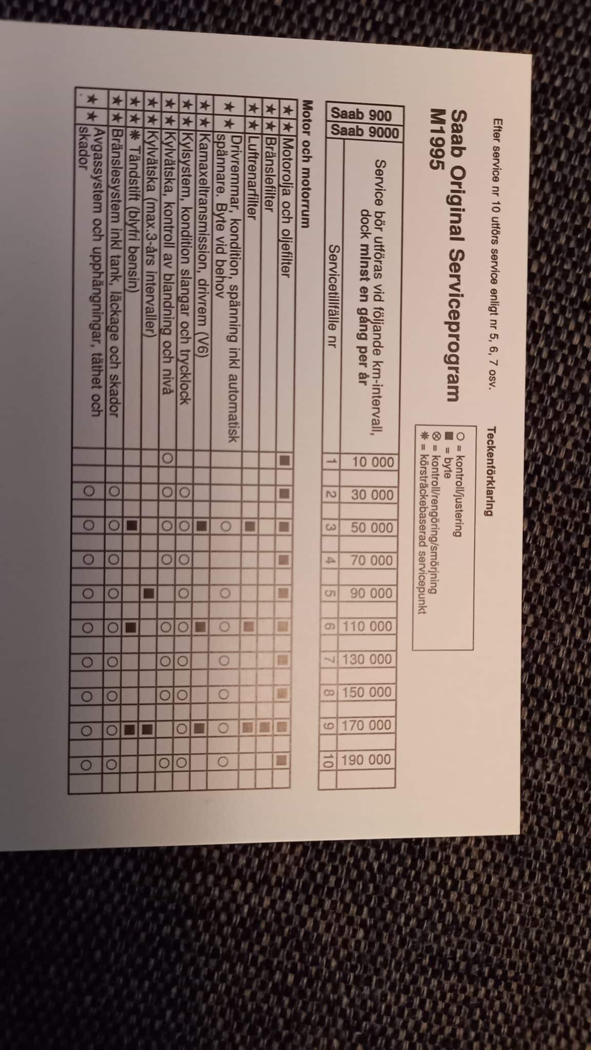

april 27, 2025 kl. 20:00 #520905Hej. Kamaxeltransmission drivrem V6 ska enligt serviceprogram årsmodell 95 bytas vid 5000, 11000 och 17000 mil. Mvh Bengt
april 28, 2025 kl. 09:05 #520913När det står att service ska utföras en gång per år så skulle den formuleringen kunna uppfattas som var sjätte år men jag tycker inte att det framgår tydligt. Någon annan som vet? (Själv har jag aldrig funderat på det eftersom min bil har rak fyra) Mvh Bengt
april 28, 2025 kl. 09:09 #520915Nej förlåt. Då skulle det ju bli vart tredje år och inte vart sjätte. Jag tänkte service var tusende mil men det är ju 2000 mil enligt serviceprogram. Fel av mig. Tre år känns orimligt. Någon som vet?
Hej . Kamremmar är alltid ett intressant ämne . Har själv en 9/5 med V6 . Max 10 år om den ser fin ut . Lossa kamrem kåpan och kolla på kamremmen , minsta torr sprickor på remmen . Bytt !! Ett Kamrems byte är alltid billigare än 24 krokiga ventiler . Och när man byter kamrem skall samtliga hjul bytas !! B
maj 2, 2025 kl. 07:04 #521122Hej,på niofemman med ”samma” V6 motor skall kamremmen bytas var 6000:e mil eller vart 4:e år enligt SAABs 3D serviceprogram.
