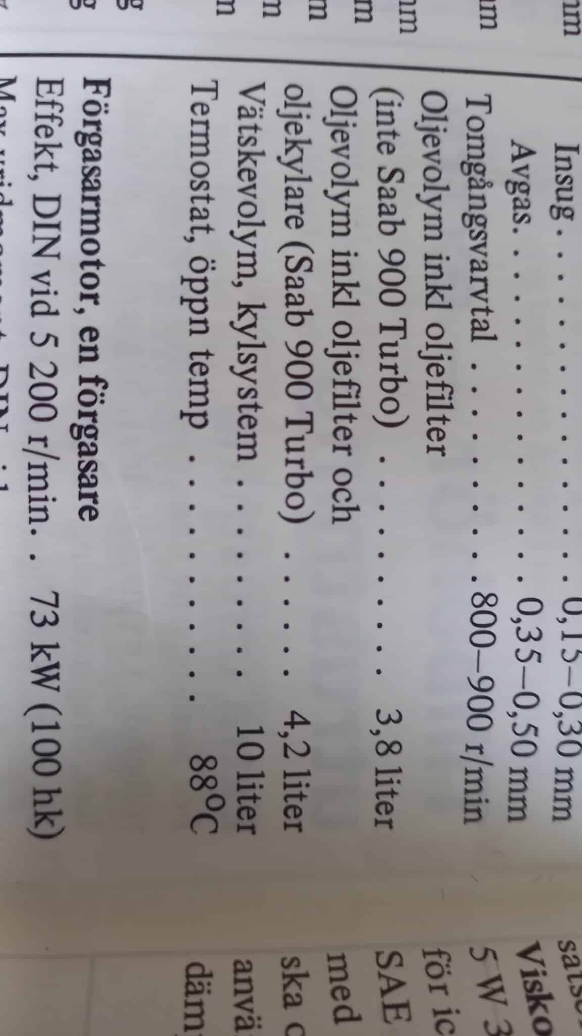

Tog nyligen över en Saab 900i av 1988 års modell som stått i kallgarage i mer än tio år från en äldre släkting och efter en alldeles för mycket kämpande med att rengöra insprutningsmunstycken och bränslefördelare samt byte av gummidetaljer som smält så har jag fått igång den.
Så nu är det dags för en standardservice med byte av vätskor, filter, remmar och sånt men tyvärr så saknas manualen så det jag undrar är, finns det någon som kan hjälpa mig med några bilder från den delen av manualen?

Jag har en annan årsmodell men det lär inte vara någon skillnad. Lycka till med din bil. /Bengt
Tack för bilderna. 🙂
Som tur är så verkar det som att min släkting hittat både servicebok och användarhandboken till bilen idag.
