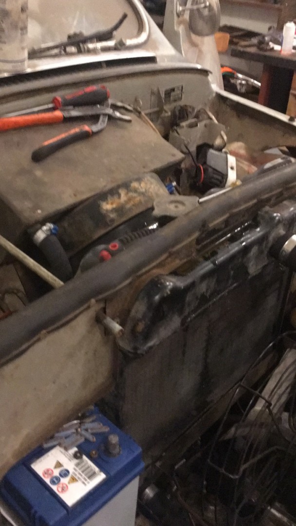

                          Hej igen, nya slangar till kylsyemet monterat och hällde i glykol i systemet idag. Men tro på fan att det läckte ändå. Då visar det sig att kranen för värmen läcker. Är den krånglig att byta? Nån som har erfarenhet?
                            december 17, 2018 kl. 21:14 #452776
                            Halvtrångt och krångligt att byta kranen, men nu är jobbet gjort och det verka hålla tätt nu. Typ det tråkigaste jobbet jag gjort på en Saab. Om inte alla skruvar skulle vara fast och sönderrostade då??

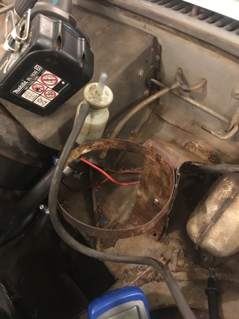

                                  Hej. Håller på att få igenom elsystemet på 95:an nu. Då spolarburken ej var orginal på min ska jag nu sätta dit en som är rätt. Men vet inte vart spolarmotorn skall sitta. Någon som kan ta en bild på sin eller berätta hur den ska sitta? Mvh Marcus
