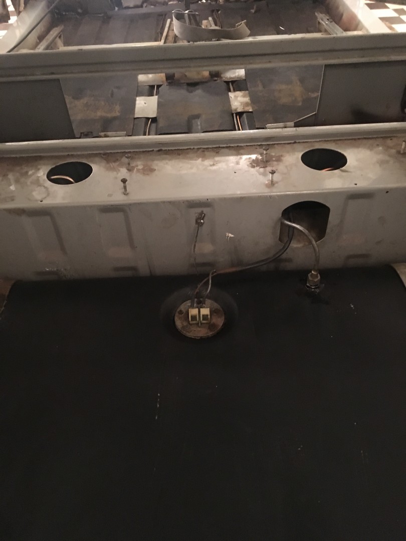

        Dämppapp och bränsle och bromsrör draget… nu är det väll bara att köra på?!?!, Rostlagninga är ju iaf klar ?
          november 24, 2018 kl. 21:08 #451986
          kanon! Men går det inte lite för fort va? Våren är ju långt fram ?
            november 25, 2018 kl. 22:12 #452031
            Ja, fort vet jag inte men det rullar på bra faktiskt, det är väll i slutet som det tar längre tid än man tror med allt småpill. Målet är att ha klar vagnen till slutet av februari då vi kör ett vinterrally i början av Mars i den lokala veteranklubben.
