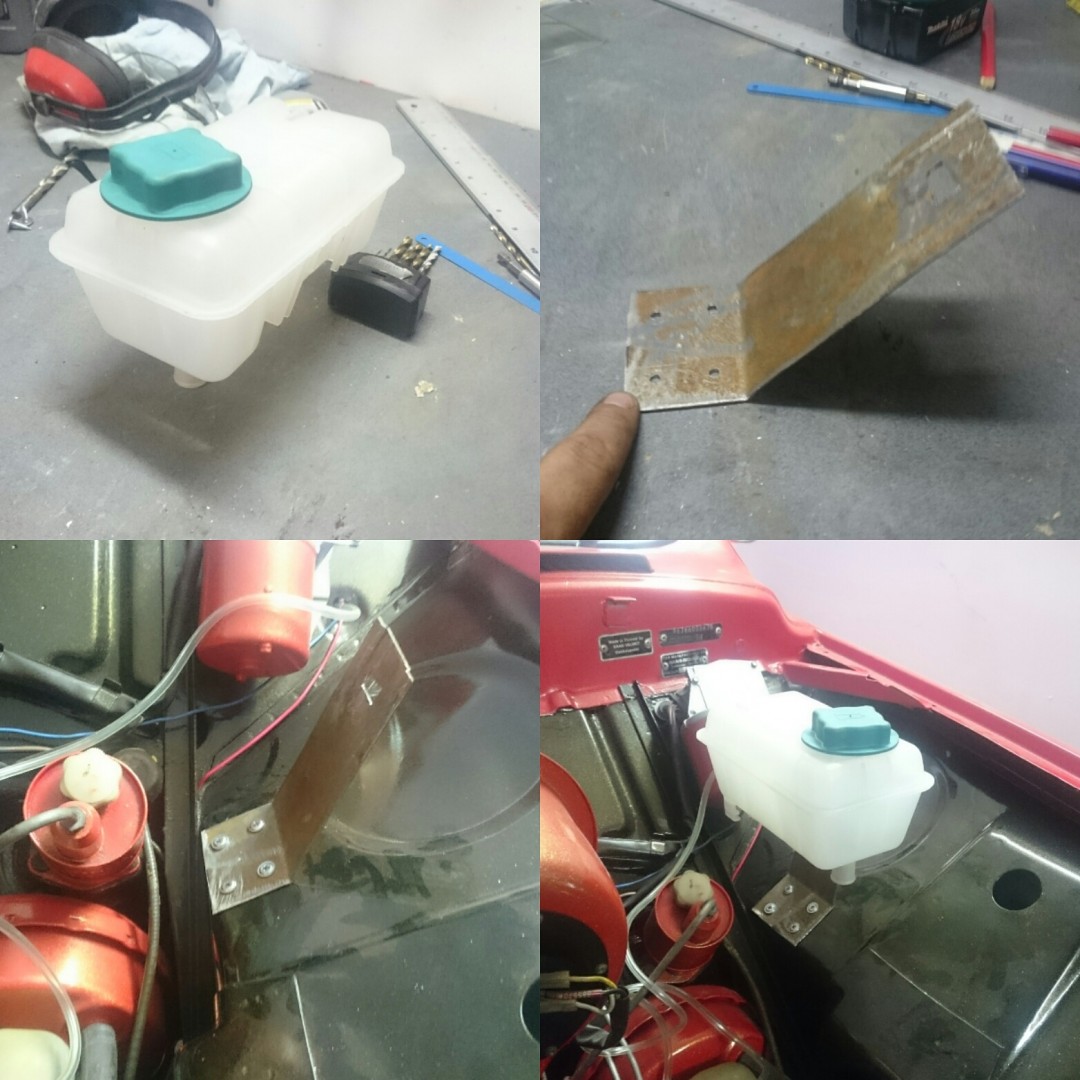

                                  augusti 7, 2015 kl. 20:04 #377769
                                  Montering av kylarens expansoinskärl
                                  IMG_20150807_203101
                                  www.tonikoskinen.com
