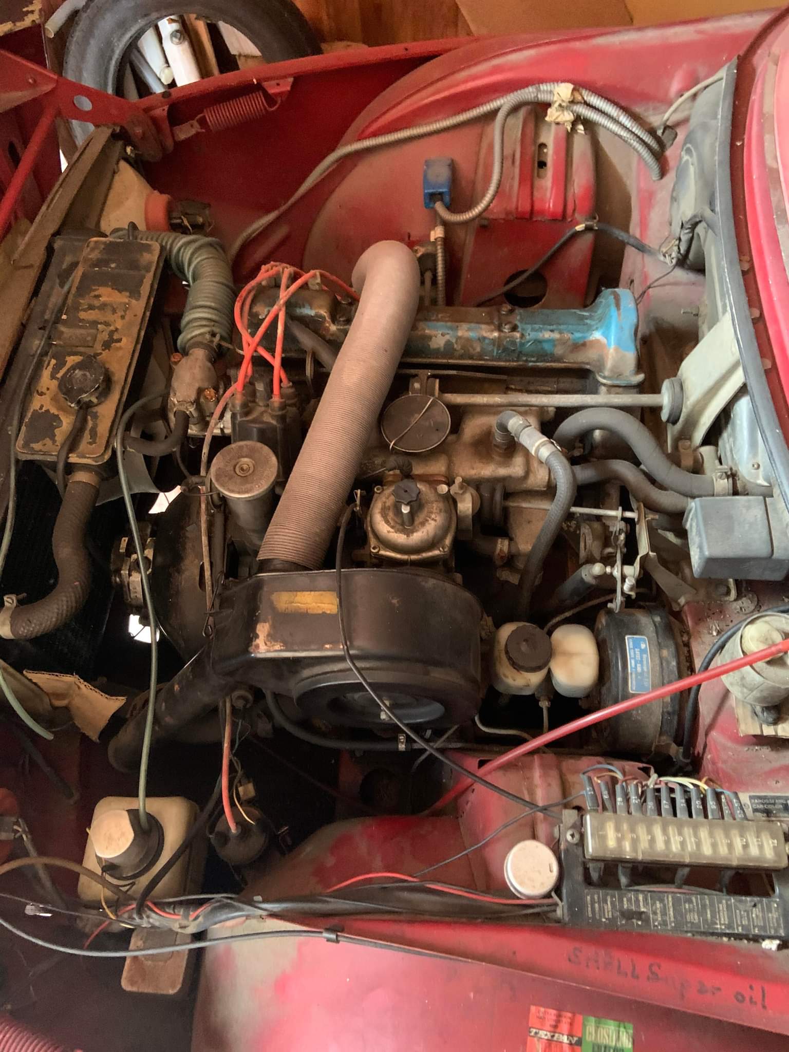

      Jag och frun står i begrepp att köpa och rädda en Saab 99 från 1969 (tillverkningsnummet verkar vara 6703 och den är registrerad i trafik i mars 1969).
      Inredningen är relativt fin men behöver en tvätt, ingen synlig rost vad jag kunnat se, lossade på kromlisterna vid bakhjulen samt kikade på dörrarnas underkant och såg ingen rost. Under golvmattorna såg det bra ut och bortsett från några hål i tyget på sittdynan på passagerarstolen fram verkar stolarna vara hela och fina under överdragsklädseln.
      Lacken och kromet är oxiderat men med lite polering och tvätt så kan det nog bli lyster skulle jag tro.
      Motorrummet såg fint och prydligt ut, oljan i motorn och växellåda såg normal ut och kopplingspedal och bromspedal kändes inte svampiga och kopplingen rörde sig när vi testade. Kylarvätskans nivå verkar väldigt låg, såg ingen vätska i expansionskärlet men kände på slangen nedtill till kylaren och det gurglade så lite vätska finns. Bromsvätska fanns och slangar till servo såg bra ut, bilen hade ingen luft i däcken så orkade inte få den ut fläcken, eventuellt är bromsarna fastrostade. Bilen verkar ha gått ca 13000 mil i Norrbottens inland till största del och gamla verkstadskvitton verkar enbart ha handlat om justering och åtgärder av bromsarna.
      Brasklappen är att bilen senast besiktas i slutet av 1989 och enligt uppgift har den stått i garaget där den nu finns sedan 1990. Ägaren avled för några or sedan och dennes syster vill minnas att den var fungerande när den ställdes av iaf.
      Jag har bakgrund som industrimekaniker under 7 år med hydraulik, industriväxlar och  bergborriggar som arbetsområde, idag är jag administrativ tjänsteman.
      Tar jag mig vatten över huvudet, tror ni motorn är bortom räddning och vilka tips vill ni ge mig för att få igång denna? Jag har tänkt och upprättat lite rudimentär planer för uppstart, tänker först få den att rulla, sedan få den att starta och sen får vi se. Har tänkt att jag kommer behöva köpa bromsslangar/bromsskivor etc, ny vattenpumpstätning och termostat samt delar för förgasare, bränsleslangar, tändstift osv. Men vad tror ni?
      Jag älskar formen och har hört att det finns Triumph-motorer som inte per automatik käkar topplockspackningar, kan det vara så eller är alla lika dåliga och bör ersättas med B-motor?
      Hoppas ni kan ge mig lite råd och tips. 🙂

        Hej och välkommen till klubben och till forumet. Kul med en tidig Saab 99. Grattis. När den förvarats under tak och inte är så rostig så gå det absolut att rädda den. Det finns flera projekttrådar här på forumet om tidiga Saab 99 så du kan säkert hitta många tips i de trådarna. Du kanske till och med startar en egen projekttråd i kategorin Projekt/Min bil. Det skulle vara intressant att få följa arbetet i en sådan tråd. Lycka till med den fina bilen. Mvh Bengt

          Hur går det med ditt projekt? Jag har själv en 99:a från -71 med Triumphmotorn. Personligen skulle jag vilja råda dig att behålla den nästan till varje pris. De går kanonfint när de inte krånglar med det klassiska topplocksproblemet. Jag och sambon åker en hel del med den om somrarna, och vi har aldrig haft några direkta problem. Ha alltid nytt bränslefilter, en tändkondensator, ett par brytarspetsar och lite våtslippapper i handskfacket så borde du inte bli stående längs vägen.
          Min ska tydligen ha fått motorn utbytt till en (av Saab) fabriksrenoverad Triumphmotor nån gång under 70-talet. Tyvärr havererade växellådan strax efter, så den byttes också då. Jag säger tyvärr för då rök frihjulsfunktionen, vilken hade varit festlig att ha kvar. Det var nog det som också gjorde att bilen ställdes undan under första hälften av 80-talet (motor och låda var ju nästan nya). I alla fall. ALLA man möter på träffar frågar om Triumph-motorn är kvar, och alla blir lika glada av att den är det. Din bil är riktigt unik som är en -69:a, och jag råder dig att låta den fortsätta vara unik med orginalmotorn kvar. Ja, nyare motorer är bättre. Men i så fall är det ju bättre och enklare att byta till en nyare bil…
