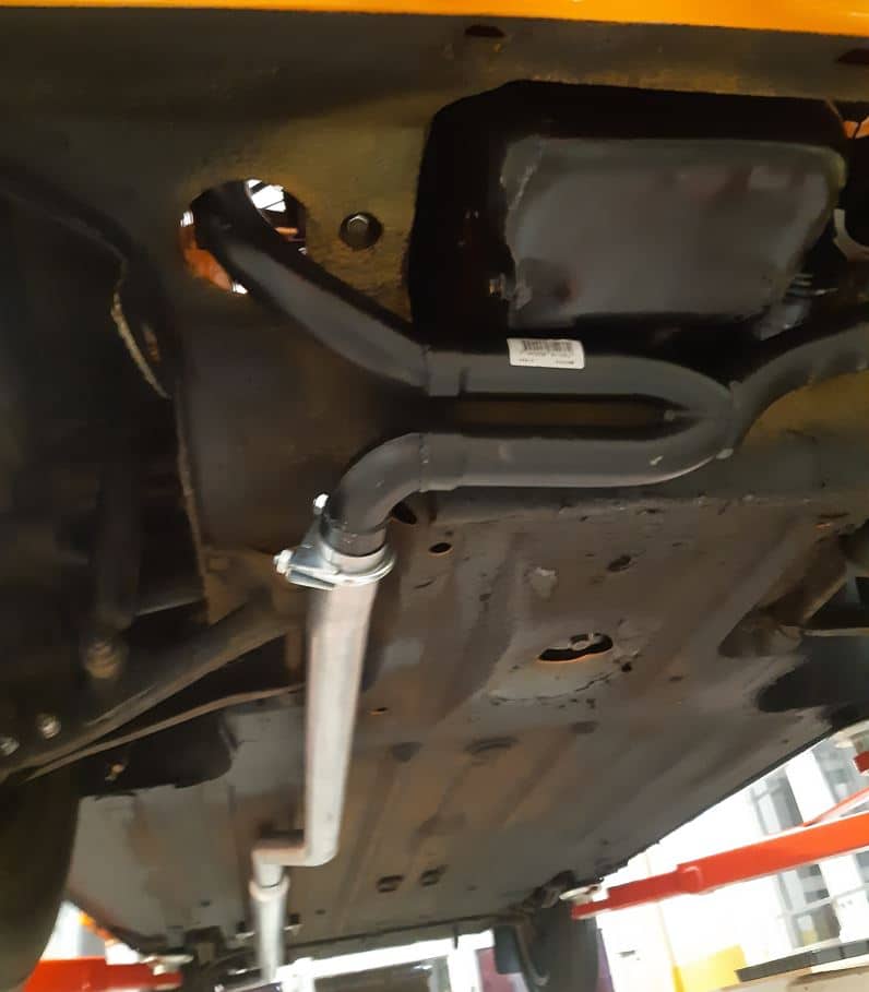

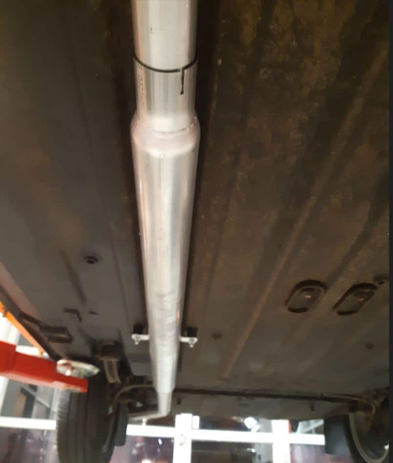

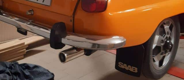

      Eftersom jag inte hittade mycket info om ssk’s egna 2-tums system innan mitt köp tänkte jag skriva lite om det här.
      Passform:
      Kan inte bli mycket bättre!
      Att tänka på är att den sista dämparen hängs upp på annat vis än orginalet. Plåten med krokar för orginalupphängningen måste bort så att dem nya gummikuddarna kan monteras.
      I mitt fall (pga feta stötfångare) fick jag lägga några brickor mellan gummit och plåten så att ändröret inte skulle ta i stötfångaren.
      Grenrören kan vara svårt att dra åt. Eftersom rören är grövre än orginalet finns ännu mindre plats att komma åt med något verktyg på pinnbultarna.
      Ljud:
      Låter fint! Lagom volym och på vissa sätt tystare att åka med än mitt orginalsystem. Jag hade mycket problem med resonansljud i vissa varvtal men dessa är nästan helt borta nu.
      Här är lite bilder.
      20250610_212902
      20250610_212906
      20250610_212913

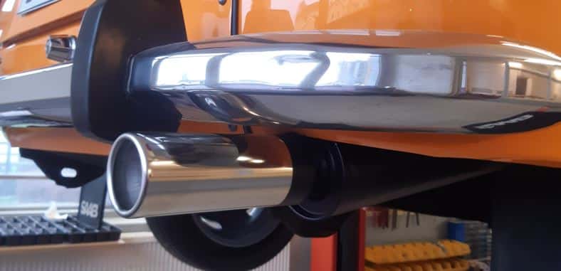

        juni 12, 2025 kl. 07:52 #521982
        Hej
        Så här ser det ut med när mitt Simons är monteratsimons
