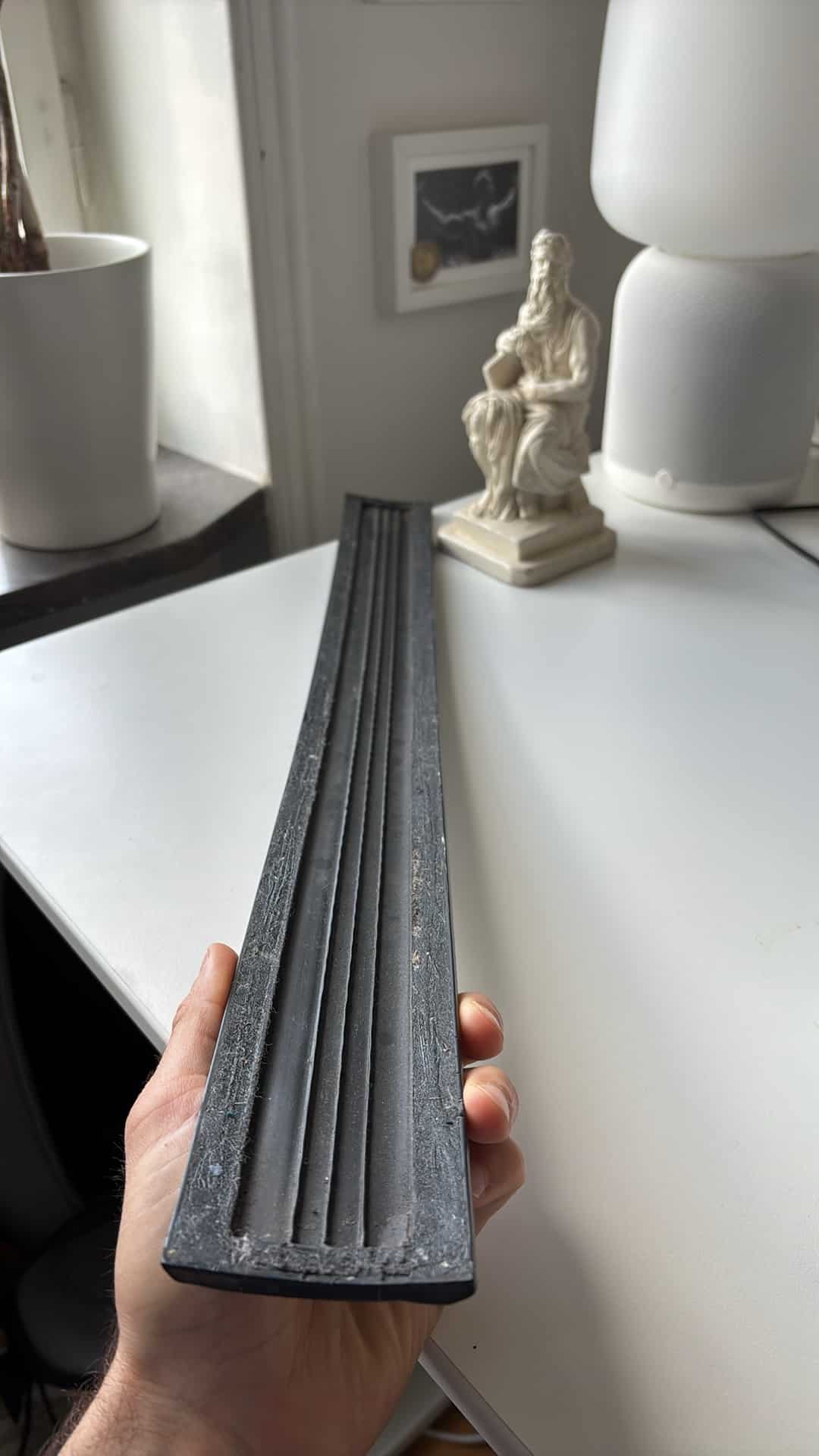

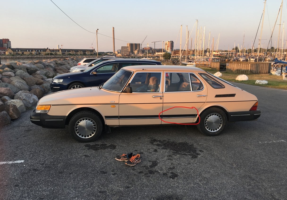

      Sidolisten på bakre dörren på höger sida har lossnat och jag tänkte återställa detta (se bilder). Jag har inte gjort detta tidigare och det hade varit intressant att få lite input och tips. Det jag tänkt göra är:
      1.      Städa ytan på bilen
      2.      Städa kontaktytan på listen.
      3.      Applicera någon form av fästmedium (lim eller tejp)
      4.      Tryck tillbaka. Klart 😊
      Jag tänker att det finns två alternativ till att fästa listen: 1) lim eller 2) dubbelhäftande tejp. Det är här det hade varit intressant mer er input. Bör man använda lim eller dubbelhäftande tejp? Det hade varit fantastiskt om någon har någon produkt att rekommendera.

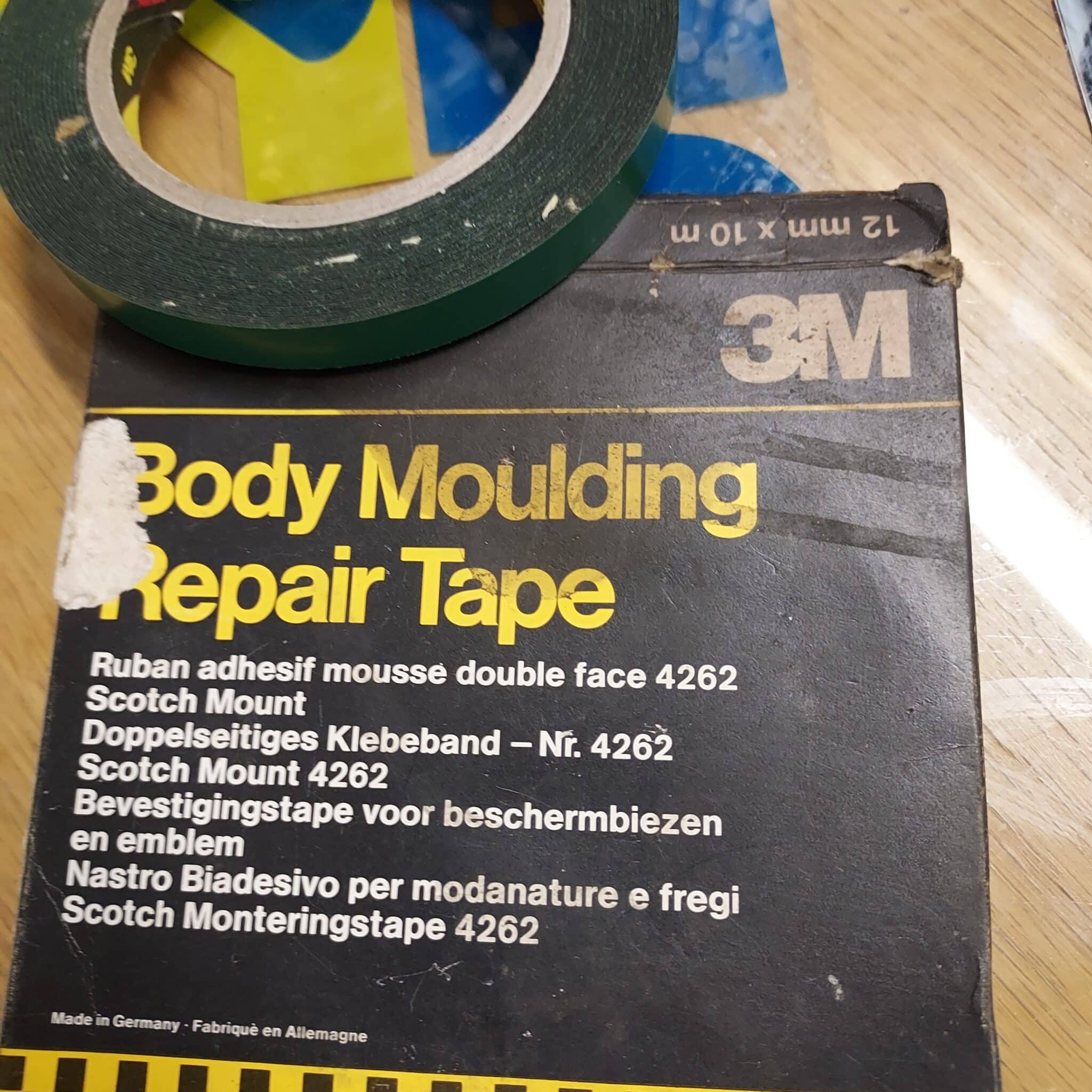

            Hej Glenn. När jag jobbade på Saabverkstaden så använde vi 3M tejp. Tror jag har kvar i förpackning. Kollar i verkstaden imorgon och skickar en bild så du ser vilken det är. Hälsningar Göran

                Hej Glenn. Jodå. Tejpen fanns kvar. Bifogar bild på den och förpackningen. Inte omöjligt att det går att köpa den fortfarande. Skulle det vara omöjligt att hitta den eller motsvarande får du höra av dig. Hälsningar Göran.
