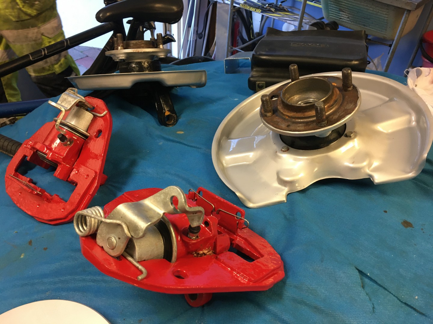

            juni 29, 2021 kl. 08:08 #485672
            Så här långt har vi kommit nu.
            Oken renoverade, nya sköldar från Klubben (tack för att ni fixar!), nya hjullager (ett måste om man ska montera bromssköldarna) mm, mm.
            Kolvarna som jag köpte från Autodoc var den blanka delen som glider i cylindern. Den delen av sekundärkolven som sticker ut ur cylinderhuset fick vi renovera. Man kan se en rostig liten platta med tre gropar i på en bild. Där ligger tre kulor. När handbromsarmen vrider plattan så pressar den isär kolvarna med hjälp av kulorna. Kulorna fick vi byta då de var rostiga. Platta och kolv har vi blästrat och galvaniserat (har ett litet hemma-kit för det).
            Ett problem var den direkta kolven (den man skruvar på). Som ni ser på bilden så har den en insats som den gängade stången går in i. Den delen följde inte med den nya kolven, och jag vet inte hur man får bort den ur kolven utan att ha sönder något. Som tur var så var dessa kolvar i bra skick, så de gick att återanvända, men är det någon som vet hur man gör så får ni gärna berätta.
            Ikväll blir det montering på bilen, så då får vi se om vi lyckats, men det verkar hoppfullt.

              juli 1, 2021 kl. 12:58 #485739
              Monterat, besiktigat (utan anmärkning) och klart!
              Blev riktigt snyggt med röda ok. Nu blir det Saabträff på Nifsta gård ikväll för Edvin.
