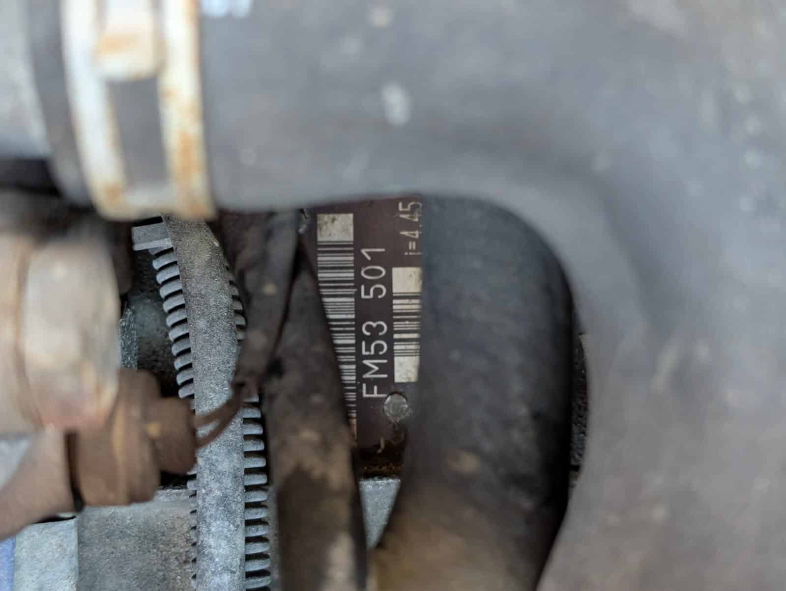

      Växellådan på min Saab 900 har givit upp – och enda rådet jag får är att skrota den. Finns det någon som har/kan tipsa vidare om hur jag får tag i en så är jag evigt tacksam!
      Bifogar en bild för exakt identifiering av växellådan.

        Känner inte igen beteckningen från 900OG   (1979-1993) (Cab 1994).
        Gissar att det är en 900NG  (1994-1998) Dessa har exempelvis koder FM 54 501, FM 51 501 o liknande med FC i början  (manuella 5 vxl)
        En sådan låda köper du på Bildelsbasen SAAB 900 (1994-1998) för ca 5000kr plus frakt ca 1100kr.
        Folk som är bevandrade i 900 NG (”hopprepet”) här på forumet hjälper dig säkert att välja helt rätt.
        SÅ MISSTRÖSTA EJ!  Det är inte alls kört i ditt fall skulle jag vilja säga.

            Eftersom frågan kom på 9000-delen av forumet borde det vara 900NG. En titt i Haynes-boken för 900NG säger att demontering och montering påminner mycket om 9000, jag har gjort det för kopplingsjobb flera gånger på mina 9000. Stödet på skärmkanterna har jag gjort av trä med krok av M8 gängstång i motorns lyftögla.
