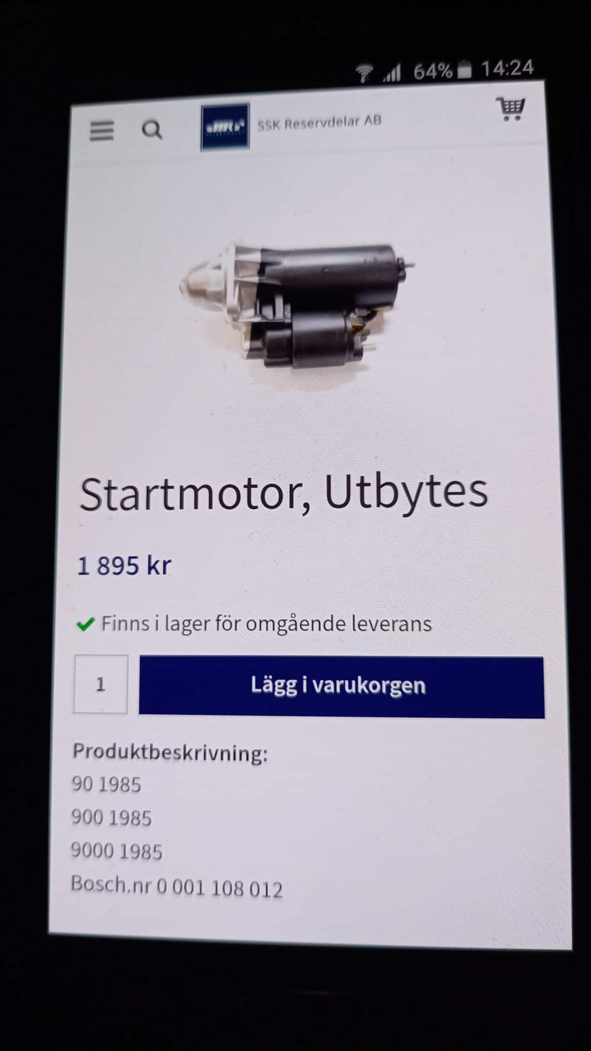

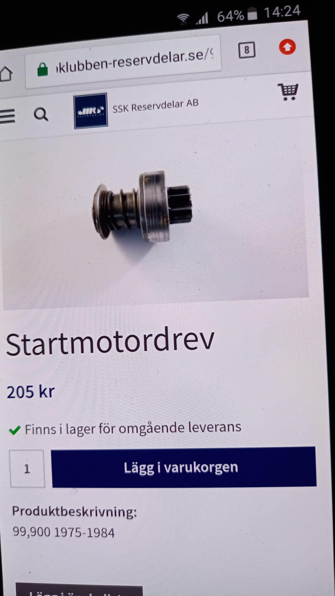

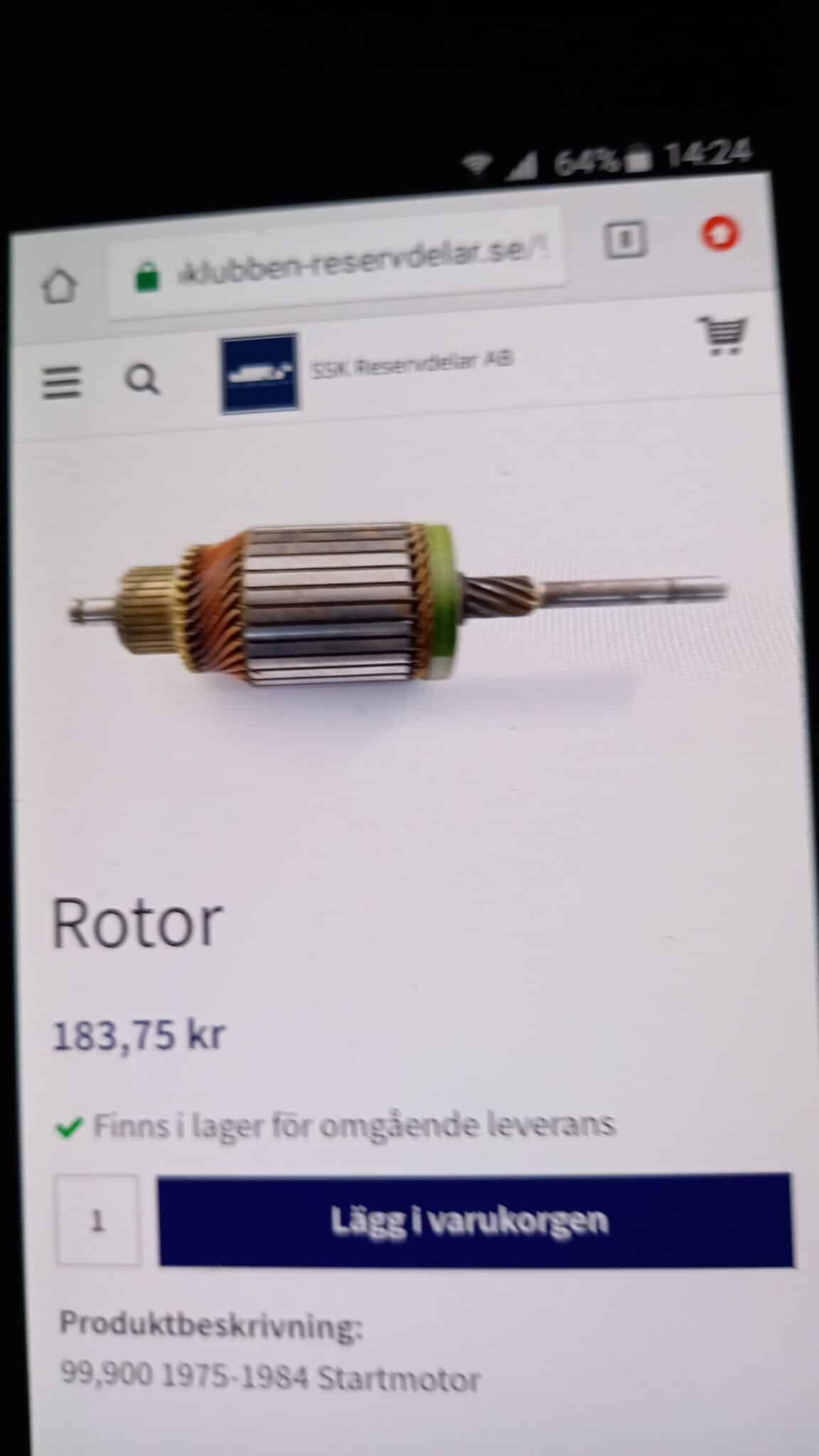

        februari 10, 2024 kl. 14:28 #513590
        Hej. När jag kollar klubbens webbshop så ser det ut att skilja mellan 1984 och 1985 men ring och kolla med våra medarbetare i Skattkärr så vet de säkert vad som passar till din bil. Mvh Bengt 20240210_142347
