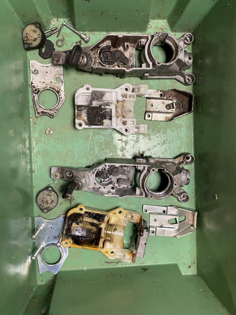

      Hej. Precis. Du måste ju ändå ta ur den för att borra också
        april 26, 2023 kl. 12:06 #501908
        Hej. Fjädern förbättrades visserligen men kan fortfarande gå av på så gammal bil. Värt att kolla innan du borrar ur låscylindern. Lycka till!
        Aha. Och denna fjäder hittar man i låshuset? Alltså man få plocka bort de tre special-muttrarna och sedan titta under växel/lås-huset?
        Har du special verktyget till de 3 muttrarna? Du kan få låna mitt verktyg om du vill saab original då tar det 1 minut å lossa alla 3 mvh Niklas

            maj 3, 2023 kl. 22:16 #502318
            Hej igen. Vill bara återrapportera lite. Valde att skruva bort hela växelspakshuset och förstår mycket bättre vad ni alla pratade om nu 🙂
            Det visade sig nog vara trippelfel:) det kuggvredet som fungerar som backspärr är helt av och trådfjädern saknas och dessutom är låskolven helt fast.
            Jag skruvade också bort växelspakshuset från min reservdels-90:a. Och det har inte hänt mycket på den delen på 20 år 🙂 tyvärr hade den också trasigt kuggdrev till backspärren.
            Funderade på om det går att svetsa ihop den delen. Men hittade en renoveringssats på bildelar365 för under 500 med frakt så det blev en sån. Hoppas få den till helgen så kanske den kommer ut på gatorna då. 🙂
            Jag bifogar en bild med de båda växelspakshusen i delar. 900 från -93 till vänster och 90 från 86 till höger.
              maj 4, 2023 kl. 17:27 #502382
              Just det specialverktyget tillverkade jag av en 11mm hylsa som jag slipade bort varannat fack på med en vinkelslip. Funkade klockrent!
