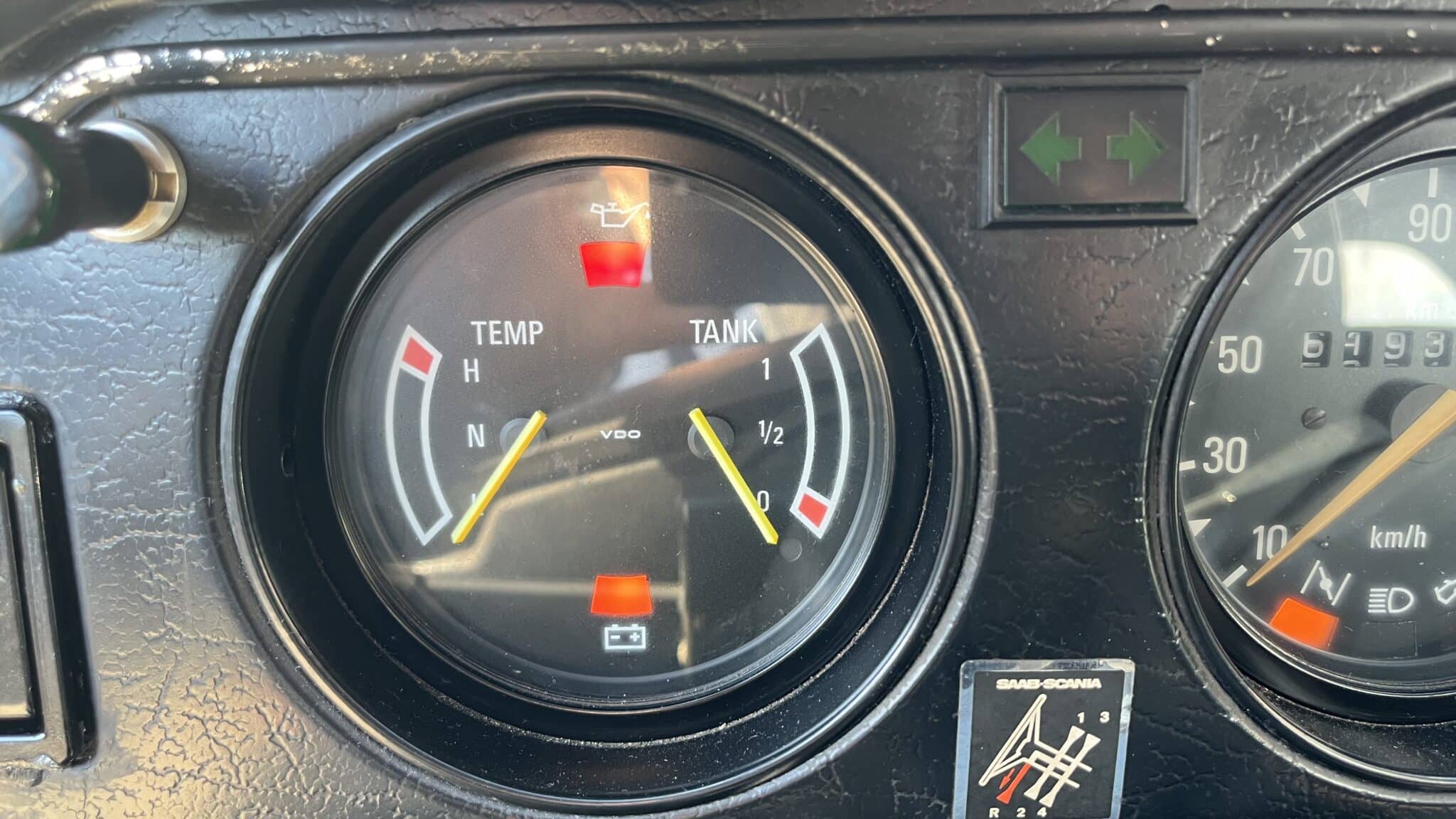

      Idag tog jag hem min 1976 96 V4 från vinterhålan. Bilen har hållits torr och frostfri över vintern och när jag sövde den i slutet av oktober fungerade allt som det skulle, men så är det tyvärr inte längre.
      I instrumentet fungerar nu inte tankmätaren och temperaturmätaren, men det är ljus i lamporna. Tanken är helt fylld, jag har kollat ​​säkringarna och de är OK, men är det andra saker som behöver kollas?IMG_6318

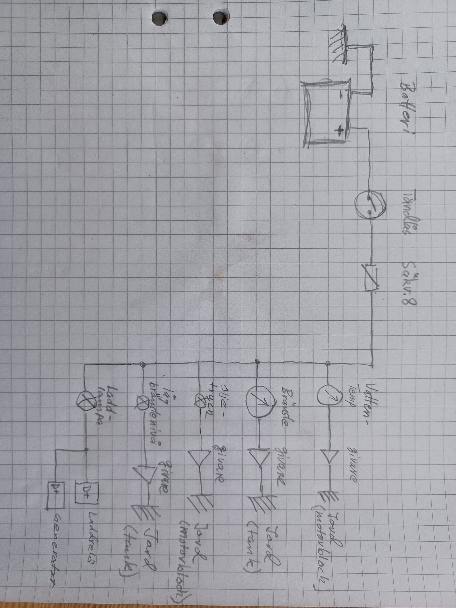

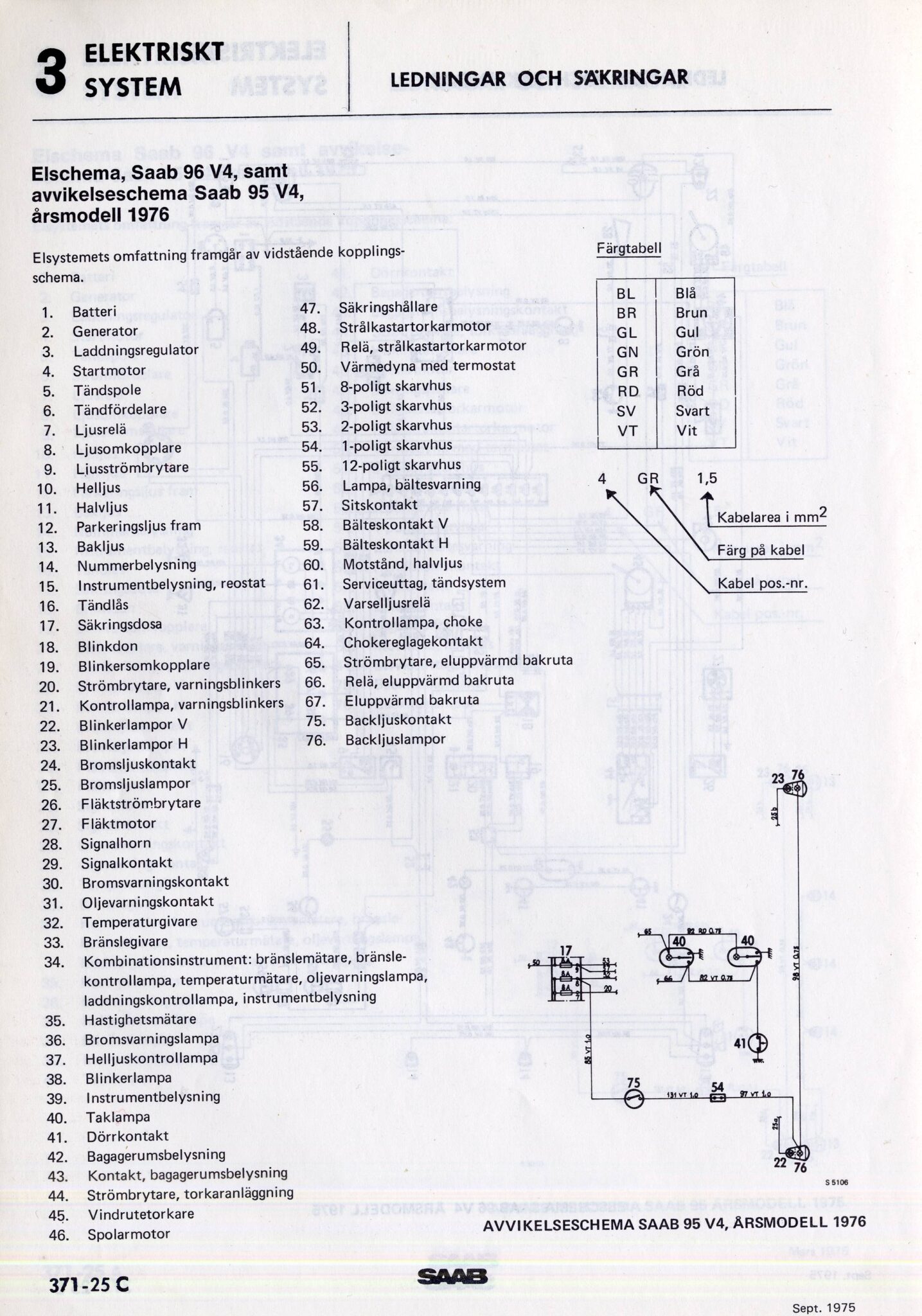

          mars 26, 2024 kl. 19:00 #514385
          Bifogar el-schema från VHB samt ett handritat schema över instrumentet som du har
          problem med.
          Sannolikt bör det vara ett avbrott som orsakar flertalet av felen.
          Säkring (nr 8) är gemensam punkt för dina problemställen. Prova och rotera
          säkringen lite.
          När det gäller jordningarna så är de placerade på olika ställen men alla
          leder på något sätt tillbaka till batteriets minuspol.
          Den enda gemensamma delen av jordledningarna är nog jordflätan mellan
          kaross och minuspol. Om det är fel på den så har du sannolikt fler fel än bara på detta instrument.
          Om det inte är säkringen så skulle jag föreslå mätning av spänningen med början
          från pluspolen och följa kabeln, på den handritade skissen, fram till belastningarna.
          Om du får värden under 10 volt så har du antagligen problem med avbrott eller korrosion.
          Mätning av kvaliten på jordpunkterna kan tex vara volt-mätning från jordpunkterna
          till batteriets minus-pol och det bör inte överstiga 0,5-1,0 volt.
          Om systemet är spänningslöst när du mäter så kan du ohm-mäta istället.
          Lycka till med felsökningen.
