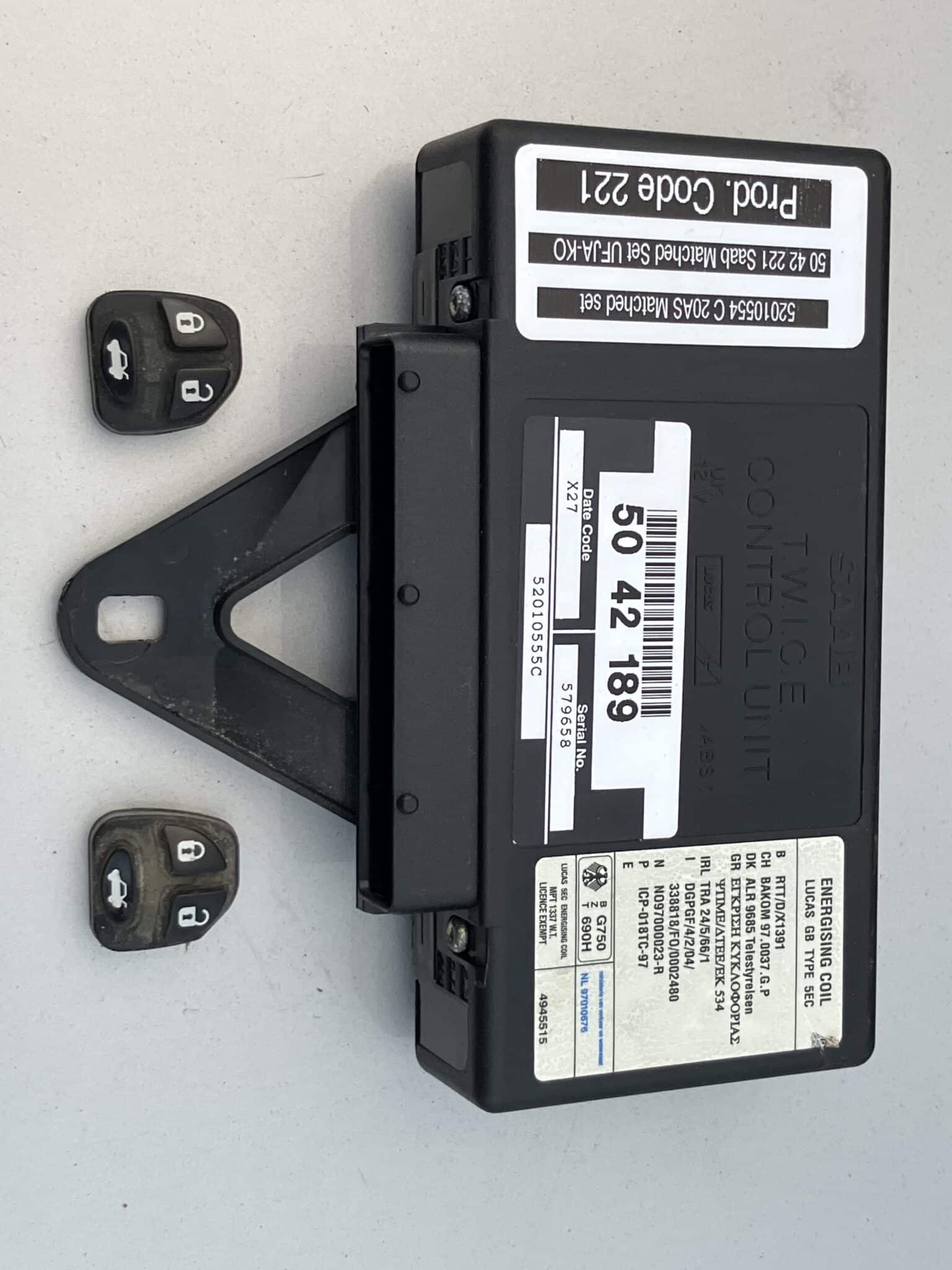

              500 kr är perfekt, jag kan stå för frakt. Du kan ju hojta när du plockat ur delarna, gissar att swish funkar? Om möjligt får du gärna även skicka en bild på ovansida av twice så jag kan jämföra prod code etc.

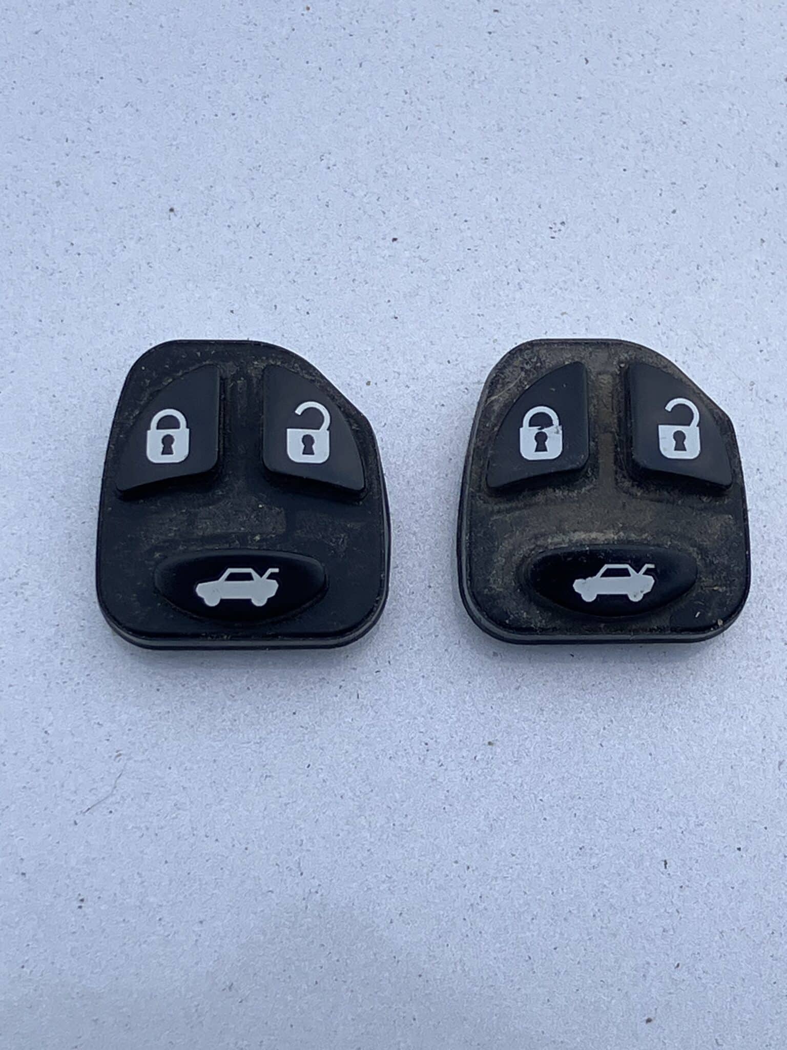

                                augusti 15, 2026 kl. 19:36 #530304
                                IMG_0779
                                Hej Lukas!
                                Goda nyheter. Med hjälp av en lös ”banan” fjärrkontroll har jag nu efter några försök lyckats programmerat två transpondrar! Har provat att starta bilen flera gånger och det fungerar.
                                Ska försöka hinna lossa sätet i kväll så att jag kommer åt Twicen.
                                Återkommer och berättar hur det går.
                                Mvh!
                                Alf
                                  augusti 15, 2026 kl. 20:26 #530307
                                  Så var det klart!
                                  En Twice och två programmerade transpondrar.
                                  Om din Twice inte har exakt samma nummer så passar den ändå. Men du måste använda en Tech2 för att gifta in den.
                                  Dina föräldrar kan hämta i morgon. Om vi inte är hemma så lämnar jag grejerna i vår brevlåda.
