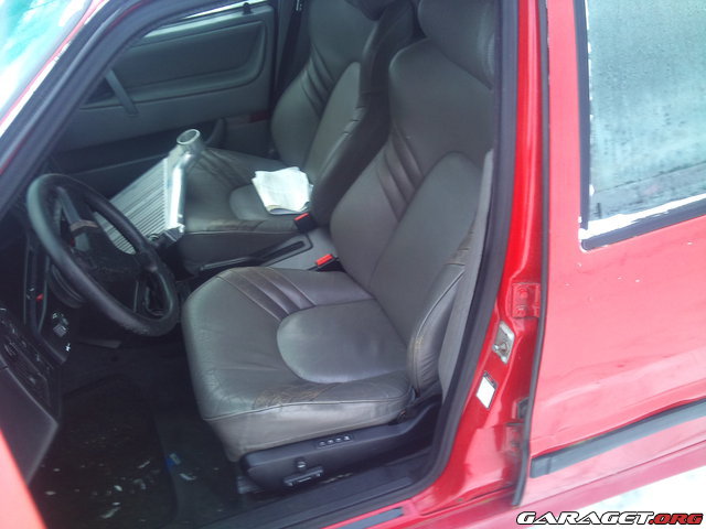

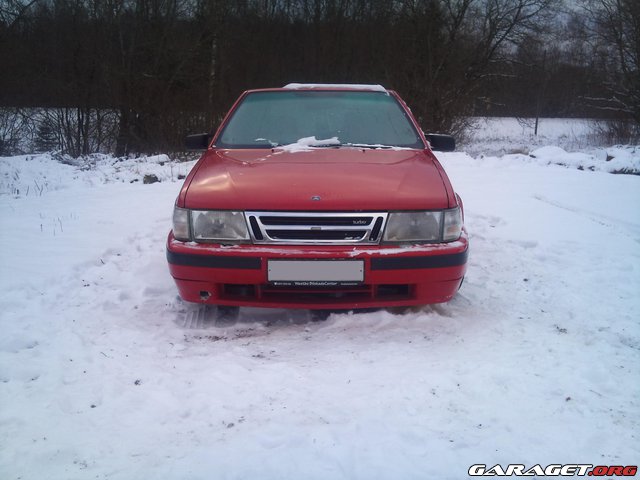

                                  Var med denna bilen beroendet började, tyvärr blev denna stulen och förstörrd.
                                  Denna borde jag kanske inte ha sålt, men den blev ersatt av cc aeron.
                                  Den skriker ju rädda mig…och de gör jag 🙂
                                  Den kom inte original med denna inredning.
                                  Var förr förra sommaren.
                                  Ungefär såhär står den nu.

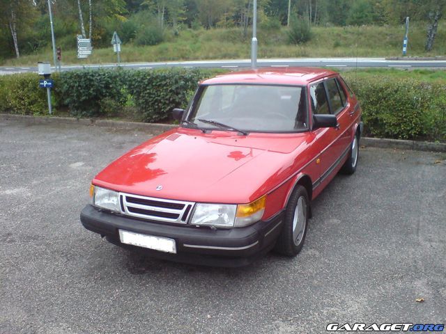

                                  Så min 9000cde som jag också helst inte gjort mig av med men bilparken skulle ju minskas.
                                  Men cc aeron har fått hjulupphängningen och elsystemet.
                                  Den bebiblå/filmstjärnebilen som jag egentligen inte skulle haft, men den var för fräsch.
