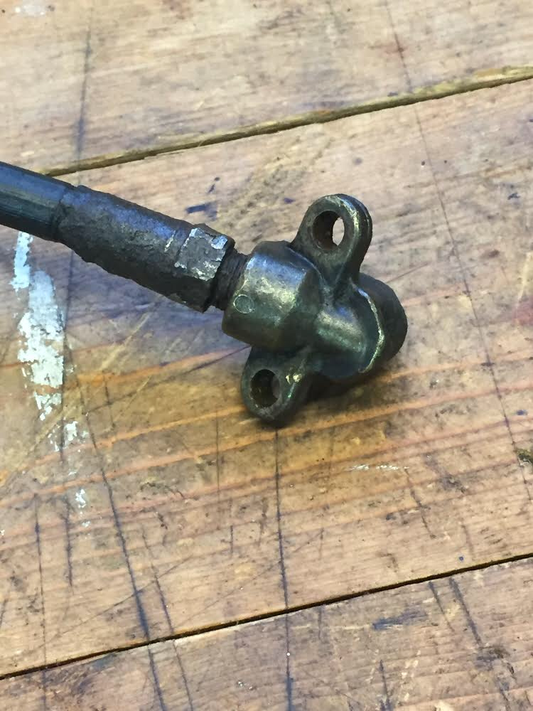

      Håller på för fullt med att byta frambromsar på min 99:a -83. Jag passar på att byta ut bromsslangarna i samma veva. Men jag har stött på patrull. Denna koppling som sitter på insidan av hjulhuset och går igenom skärmen till bromsröret sitter otroligt hårt ihop med den gamla slangen. Nu får jag inte loss den ifrån slangen och vågar inte ta i för hårt då jag riskerar att ha sönder denna kollpling. Har ni några tips på hur jag ska göra för att få loss den eller var jag kan hitta ersättare?
      Tack för hjälpen!
      //Johan
        oktober 12, 2018 kl. 20:33 #450422
        Den heter 89 28 756 Nippel och är nr 15 på bilden
        /B

          oktober 13, 2018 kl. 18:42 #450453
          Samma som 900 då alltså?
          Jag hittade en annons på Ebay om spontanköp är på tapeten:
          https://www.ebay.com/itm/Classic-Saab-900-Turbo-Convertible-Front-Hydraulic-Brake-Line-Hose-Connectors/382445451483?hash=item590b8678db:g:23IAAOSwUMBa4E9D:rk:2:pf:0&vxp=mtr
          Det verkar som om att flera sålt nippeln, men att få (hittar ingen) har den i lager.
