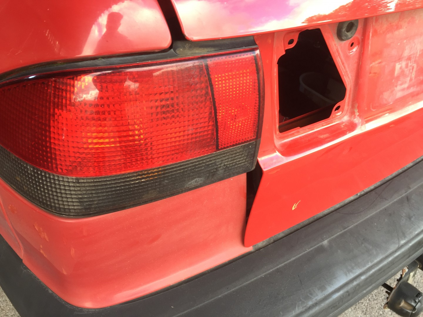

              Det funkade inte så bra att använda en baklucka från en 9-3, eftersom mer än jag trodde skiljer sig mellan modellerna. 9-3-luckan är lite bredare längst ned (se bild)
              och jag undrar nu om någon vet om det räcker med att byta ”plåtarna” under baklyktorna, eller om man också måste byta baklyktorna?
              Dessutom är låsanordningen större på 9-3, förutom att bakljusen i luckan är annorlunda, så vad tycker ni?
              Ska jag försöka hitta alla bakljus, låsanordning och ”hörnplåtar” och se om det funkar eller ska jag ge upp och försöka hitta en komplett 900-lucka?
              Kan säga att luckan jag köpte var helt renplockad och dum som jag ät trodde jag att det ”bara” skulle vara att skruva över delarna från den gamla!
              Goda råd uppskattas!

                oktober 8, 2017 kl. 22:57 #435630
                Man kan verkligen undra varför de ändrade inpassningen nertill – kan det ha varit en sådan förbättring?
                Har du tillgång till en 9-3 att plocka resterande från så kanske, annars hade jag nog letat efter en 900-lucka.
                  oktober 9, 2017 kl. 07:52 #435632
                  Beklager at jeg har misledet deg her. Har sett flere som har tatt 9-3 luke og satt på ng900, men de har vel da tatt med alle delene.
                  Mener at jeg har de nedre sidedelene liggende. De er isåfall blå. De kan du få av meg.

                    oktober 9, 2017 kl. 08:49 #435636
                    Beklager at jeg har misledet deg her. Har sett flere som har tatt 9-3 luke og satt på ng900, men de har vel da tatt med alle delene. Mener at jeg har de nedre sidedelene liggende. De er isåfall blå. De kan du få av meg.
                    Också sett att folk gjort så men inte funderat på detaljerna.
                      oktober 9, 2017 kl. 20:34 #435668
                      Ingen fara Morten!
                      Det är ju så att man lär sig så länge man lever och nu har jag fått lära mig nåt’ nytt – igen! Om man inte vågar börja något lite på chans blir ju livet rätt trist, eller hur?
                      Jag ser till att skaffa antingen en reservdelsbil eller delarna separat – det SKA ju gå bara man har ALLA delar som behövs.
