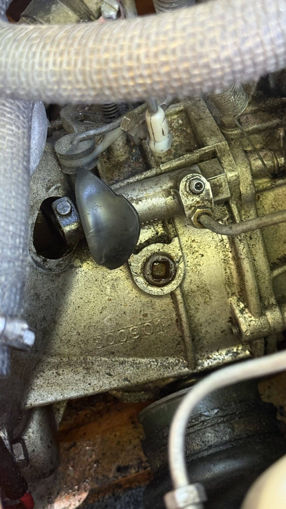

      Det ska vara 4mm spel har jag läst och jag har betydligt mer. Men var finns justerskruven? Jag har läst i VHB och sökt på forum men blir inte klok på vilken skruv det är?
      Tack på förhand!
        juni 22, 2026 kl. 10:47 #529340
        Hej. Du ser muttern och skruven till höger om frihjulsreglaget. IMG 0467. Hälsningar Göran.

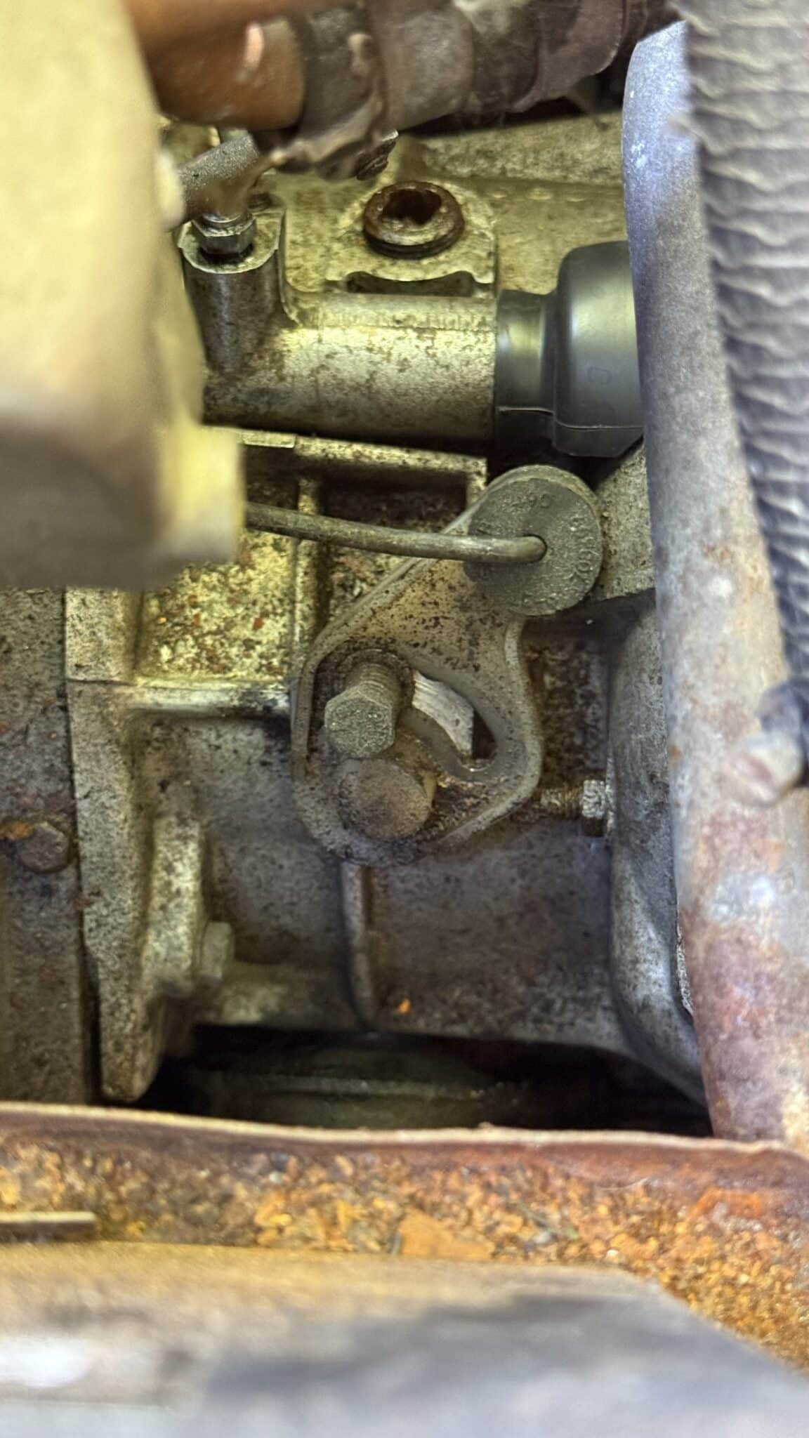

          juni 22, 2026 kl. 14:40 #529341
          stalla-kopplingsspel
          Tack, menar du denna?
            juni 22, 2026 kl. 15:51 #529343
            Helt riktigt. /Göran.
              juni 25, 2026 kl. 07:12 #529406
              Mutteren har låsfunksjon.
              Løsne låsemutteren på justeringsbolten.
              Mål slarken: Fold gummimansjetten på slavesylinderen til side. Skyv clutcharmen manuelt forover mot motoren og mål hvor mye armen kan bevege seg før den treffer trykkplaten. Denne frie vandringen skal være 3-4 mm.
              Juster: Skru justeringsbolten inn eller ut til du har oppnådd de nødvendige 3-4 mm.
              Stram til: Stram låsemutteren godt til når du er ferdig.
