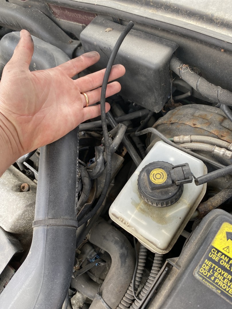

      Hej. Var och rev i motorrummet och hittade en tunn slang som hängde löst. Ena ändan sitter i någon Bosch-grej (se bild) längst fram i motorrummet. Ändra ändan hängde löst in mot kupén.
      image-1
        juli 21, 2020 kl. 13:02 #472585
        Bilen är en 9-5 Aero från 2003
          juli 21, 2020 kl. 14:44 #472587
          Under det stora fyrkantiga plastskyddet på torpedväggen sitter det en magnetventil med två pipar på. En av dom pekar framåt i bilens riktning och det är där slangen ska sitta. Byt slangen eller klipp av två cm så att slangen klämmer lite bättre runt pipen, annars kommer den hoppa av igen.

            Hej! Tack! Glasklart. 🙂
