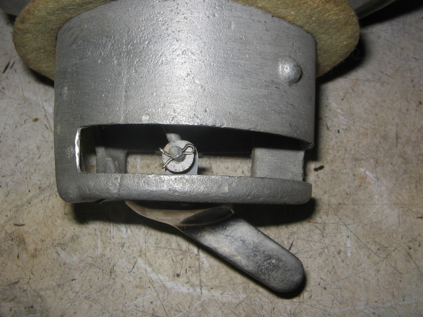

      Kan någon enkelt beskriva hur stången som reglerar värmen skall monteras. Det är uppenbarligen fel i min och hittar ingen skiss på hur det skall vara.
      Det handlar om hur den långa fjädern skall sitta och hur jag får dit den, tror det är knepigheten i detta?

        Jag antar att det är den typ av reglage som finns på mina bilder du menar. Det var så länge sen jag demonterade/monterade den reglagetypen så jag minns inte hur det gjordes, om det var några särskilda problem att få ihop. Jag bifogar några bilder på ett komplett fungerande reglage om de eventuellt kan vara till hjälp. Jag kan ta fler bilder om det är något speciellt du vill se.
          september 1, 2018 kl. 14:41 #448255
          Det fanns en bild till på reglaget.
            september 1, 2018 kl. 19:50 #448309
            Tack!
            Den ser lite annorlunda ut, 92A ? Men nu har jag efter mycket stök fått fjädern på rätt plats och allt funkar som det skall 🙂
              september 1, 2018 kl. 21:25 #448310
