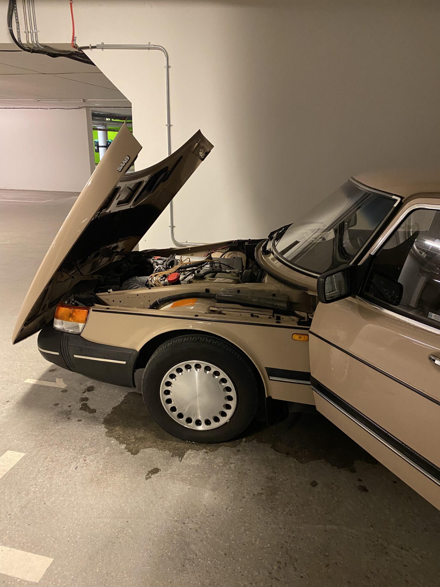

      Som en del i förberedelserna för vinteravställningen så skulle jag passa på att spruta rostskydd i hålrummen. Men, jag fick en negativ överraskning när jag tog bort pluggarna i balken som går under dörrarna. Det rann ut massa vatten. Säkert en liter. Är det någon som har varit med om något liknande? Förslag på var vattnet kan komma ifrån?
      Bakgrunden: För ca 2 månader sen såg jag att den främsta pluggen på vänster balk saknades så jag satte dit en vinkork som provisorisk lösning. Idag såg jag att även den främre pluggen på höger balk saknades. Kanske en dum fråga, men passar på att ställa den ändå så blir jag lite visare.. – Visst är det så att det ska vara pluggar i alla hålen i balken och inte några öppna hål?

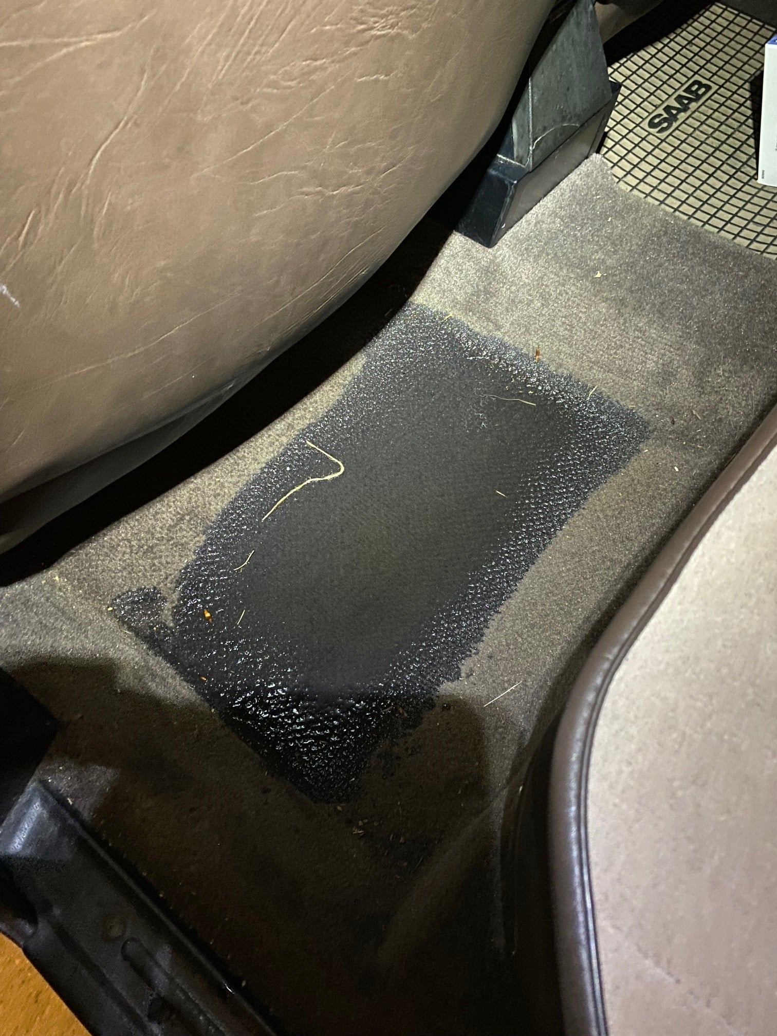

                          Liten uppdatering. Upptäckte igår att det även är vatten inne i bilen. Under mattan både fram och bak på vänster sida. Försöker tänka postivt och påminna mig om att det var tur att jag upptäckte detta nu och inte ställde av den i 5 månader 😀

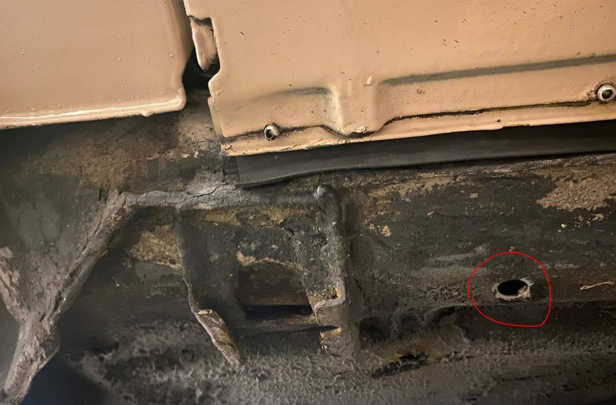

                            Hej Bengt,
                            Jag tror inte jag har någon ventilationsslang. Är det tänkt att den ska sitta i hålet markerat med rött?
                            Allt gott.
                              november 11, 2023 kl. 10:07 #512159
                              Ja det är där den ska sitta. Slang var nog inte någon bra benämning. Kanske plugg är bättre benämning. Lite rörformad. Hur som helst så kan det inte vara den som är problemet.  Kolla hjulhuset bak om det är rosthål på insidan ut mot skärmkanten. Det är min bästa gissning. Lycka till.  Mvh Bengt
