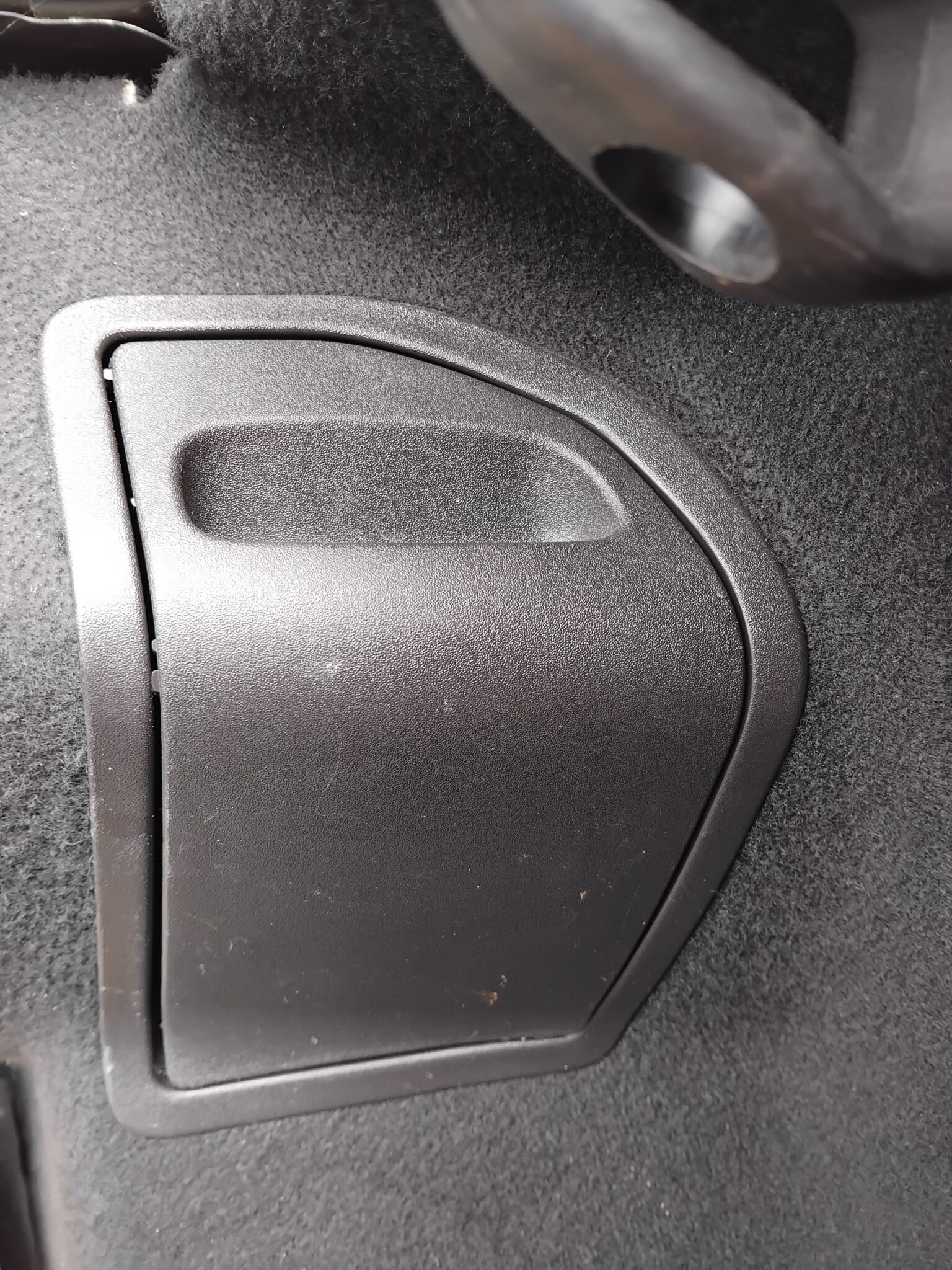

        juli 25, 2026 kl. 10:23 #529857
        Hej. Som tur är så är det inget jag har erfarenhet av. När du säger att det låter mekaniskt så borde det inte vara luckorna bredvid gångjärnen till bagageluckan för då borde det låta mer ”plastigt”. Någon annan som stött på problemet? Lycka till med felsökningen.  Mvh Bengt IMG_20260725_101652
          juli 25, 2026 kl. 11:49 #529859
          Tack för svar. Jag tror inte att det är dessa lock. Det låter mer som att det kommer inifrån karossen. Jag har nu kört ett par hundra mil med hela skuffen fylld med packning. Det ljudet borde inte leta sig in i karossen.

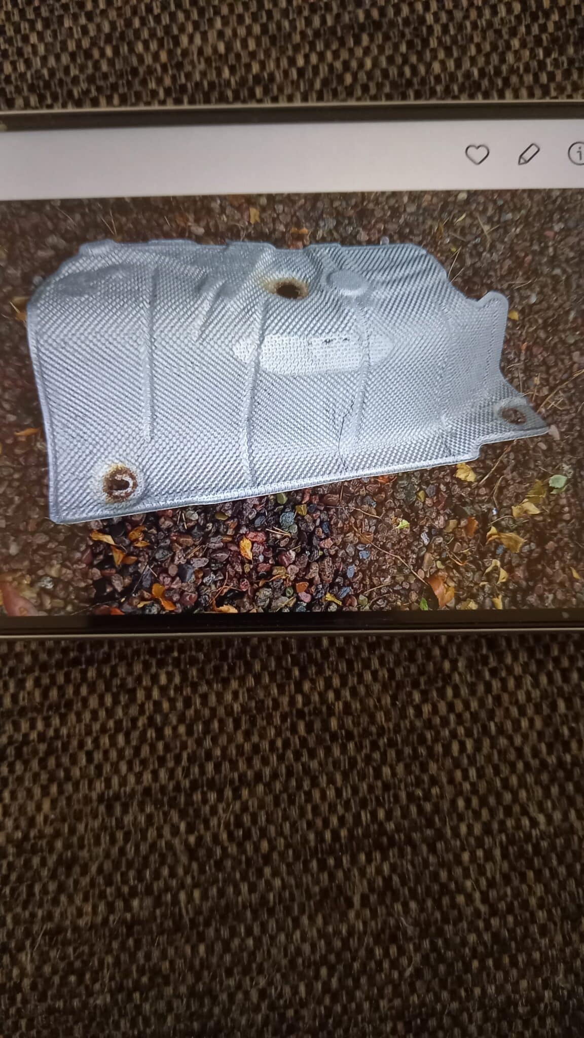

            juli 25, 2026 kl. 13:29 #529861
            Hörs ljudet bara inne i bilen eller skallrar det även när du står bredvid bilen? Om det hörs när du står utanför bilen så funderar jag på om värmeskydd över ljuddämparen kan ha lossnat. Kan annars rullen med säkerhetsbältet skallra lite? Mvh Bengt 20260725_132442
