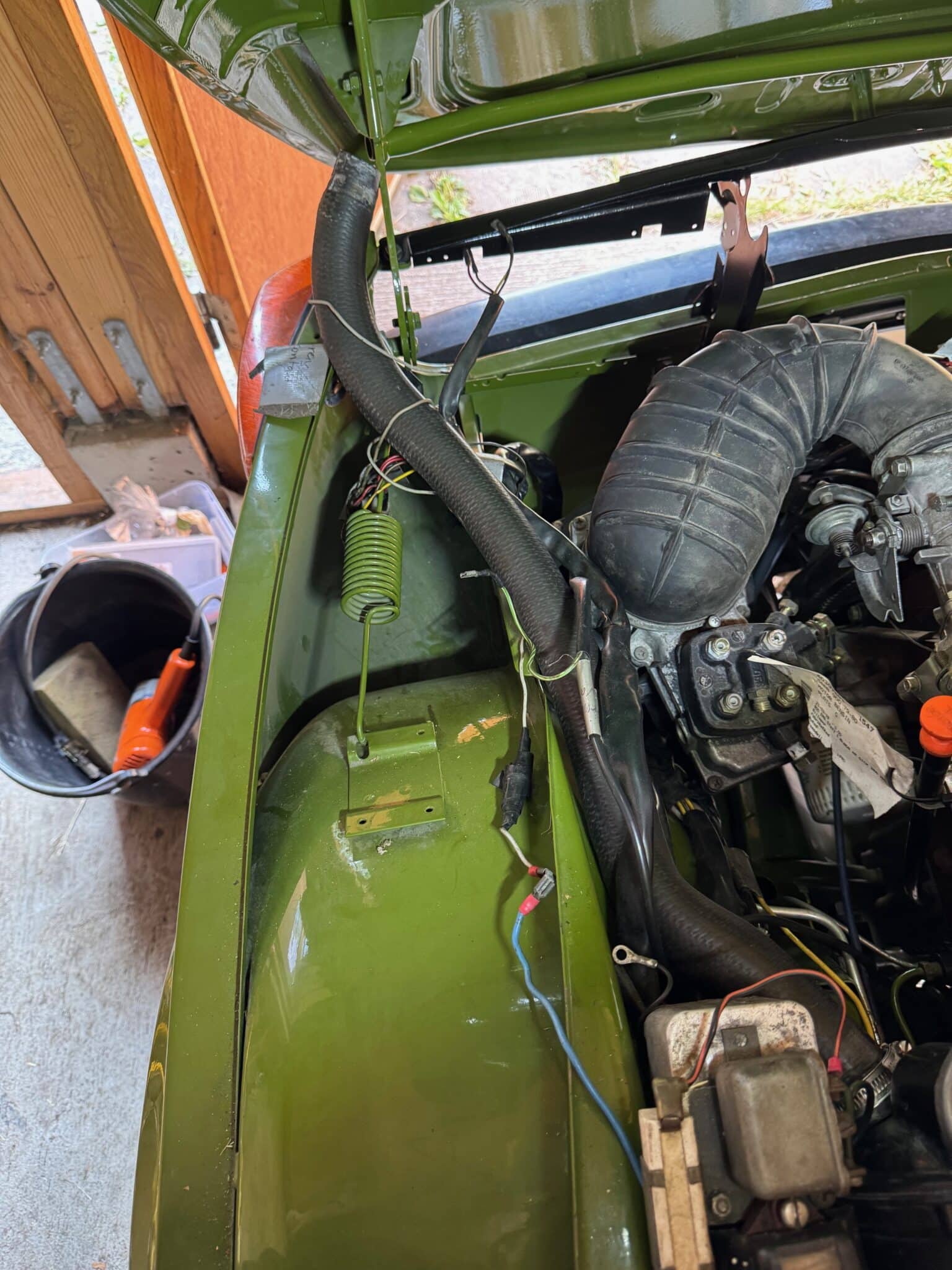

      Jag är tvungen att byta placering av vindrutespolartanken på min Familjeveteran DSF 172 99L -73 då orginalet satt. Där måste luftburken på K-jetronic systemet som jag uppgraderar till  placeras. (Dvs jämte tändspolen som också måste flyttas.)
      Jag har köpt en vidrutespolartank och pump från en -84a. Den typen kom ung -76. De sitter på höger utsida på hjulhuset fästade i ett öra som är fastsvetsat i hjulhuset som inte finns på min -73a.
      Min fråga är hur fästa vindrutepolartanken utan att svetsa eller borra hål i  hjulhuset? (blästrat lackat osv).
      På hö sida finns en smal plåtremsa med hål för fäste av huvens fjäder. På vä sida är det en större plåt med 4 hål varav ett används till huvfjädern.
      image0-1
      Tacksam för tips.

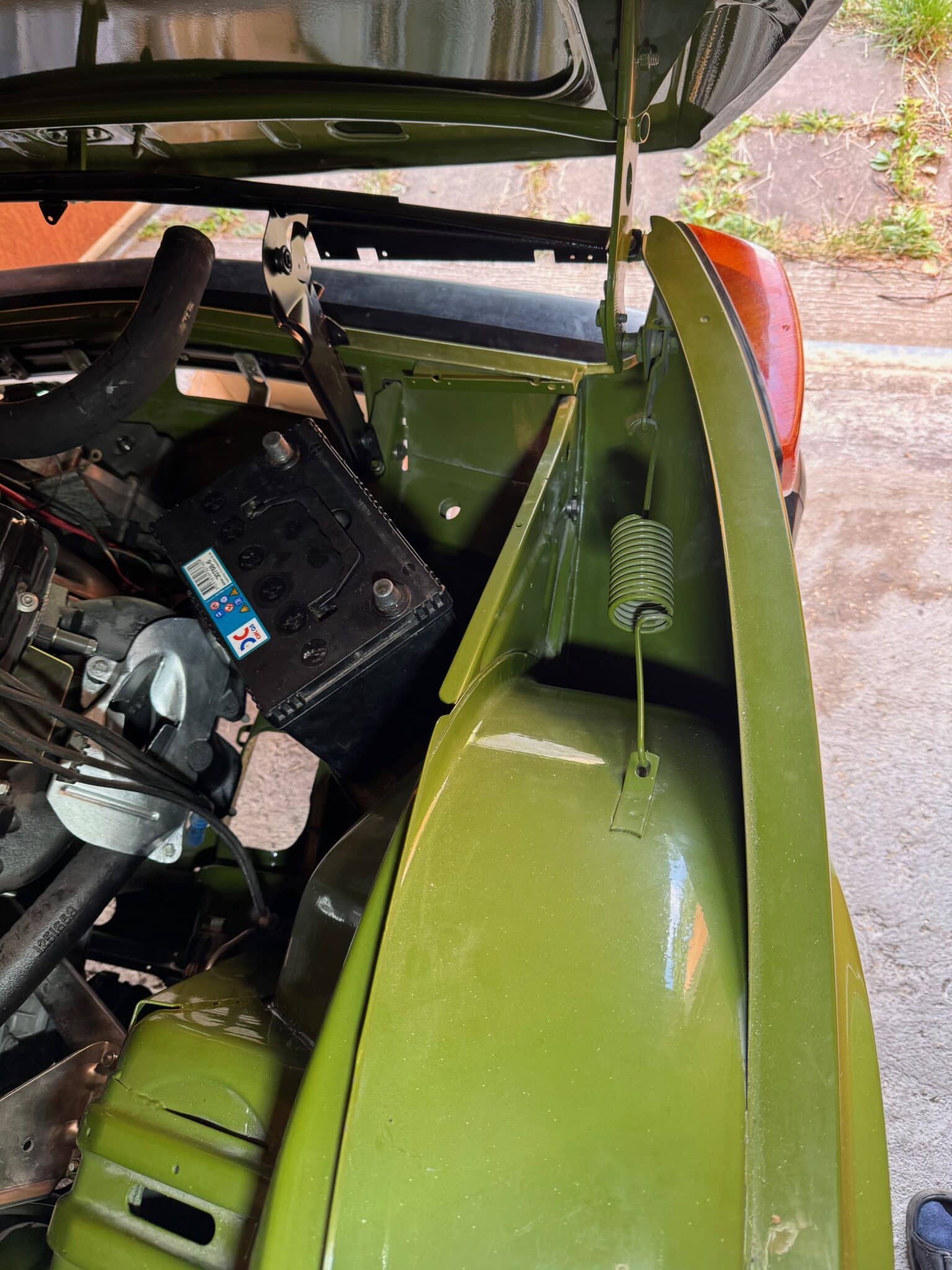

        När jag höll på att göra iordning min 76:a GL så placerade jag den på Högersidan under huvfjädern, i redan existerande hål, det är förvisso en Biltema-tank med Pump men principen är densamma.
        Nu har du ju kablarna för pumpen på vänstersidan så du bör nog placera den där för att förhindra att dra förlängda kablar. Det bör finnas hål på vänstersidan, ungefär där Luftburken satt, att montera behållaren i under huvfjädern, så du slipper borra/svetsa något.
        Bifogar bilder.

          Tack för snabbt svar. Det var ju en behändig lösning. Ska kolla på Biltema om de har kvar den vindrutespolartanken.
          Passar på att fråga om din bild med fästet för luftburken på vänster skärm. Är det ill en luftburk för förgasarmotor?
          Jag behöver få dit ett liknande fäste för K-jetronic-systemet. Har fästet. Om jag minns rätt så kräver det genomgående hål i hjulhuset. Är det så med ditt också.
          Fin lösning med gummimatta under batteriet.

            Jag är ganska säker på att de säljer den fortfarande, den har hållt för mig i säkert 3 år nu, så inget fel på kvaliteten!
            Bilen i fråga har en Förgasarmotor, vet inte hur mycket Infästningen för luftburkarna skiljer, tyvärr.
            Om du vill ha SAAB rakt igenom och använda den senare tanken får du nog bygga en krage att hålla den i. Enklast vore nog att bygga en krage för Original-behållaren då den är smalare/rundare mig veterligen.
            Satte mattan där för att inte nöta på färgen när allt skakar där under och för att hålla batteriet på plats bättre.

              Tittar på Biltema. Ser att de har en liknande tank som din 2.5 L. Är det samma volym som din? De har också en på 1.5 L.
              Jag behöver också lägga dit en matta och få batterihyllan vågrät. När karossen blästrades och plåtlagades så svetslagade de batterihyllan. Det blev lätt att man fick korossion där med de gamla ej förslutna batterierna.

                Jag har den lilla tanken på 1.5 liter. Smidig att installera!
