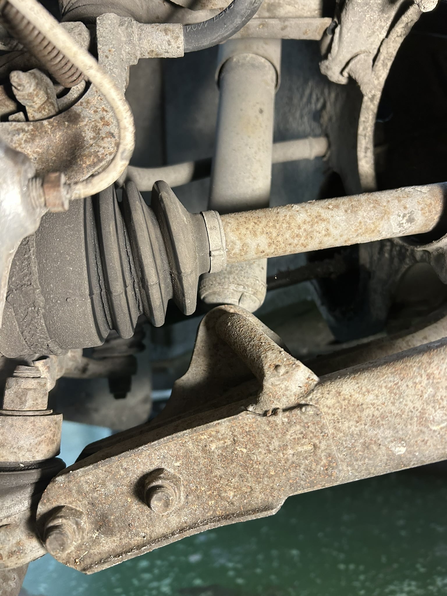

              Nu har jag undersökt drivknuten, men damasken ser hel ut och ingen olja ser ut att ha läckt ut. Kan det vara den som låter ändå, eller finns det nåon annan trolig orsak? IMG_7682
              Den inre drivknuten såg däremot ut att ha läckt en del fett då damasken såg ut att ha blivit lite deformerad. Jag tänkte slägga på slangklämman och fylla på med fett utan att demontera drivknuten och se om det tar bort missljudet.

                september 23, 2025 kl. 21:00 #523781
                Menade givetvis inte ”tänkte slägga på slangklämman” utan det skulle stå ”släppa på slangklämman” 😂
                SAAB 99 Automatic -72, Veronagrön
                  september 23, 2025 kl. 23:17 #523786
                  Självklart att du provar den åtgärden.
                  Har aldrig varit med om att en inre damask gått sönder. Yttre ja. Då syns fettkastandet i hjulhuset och man får ”tidigt” varning om även litet stickhål i damasken. Den inre är som beskrivningen säger mer dold.  När det väl börjar låta i knuten kan det dessvärre vara för sent med att återbörda fett. Låt oss hoppas att det hjälper.
