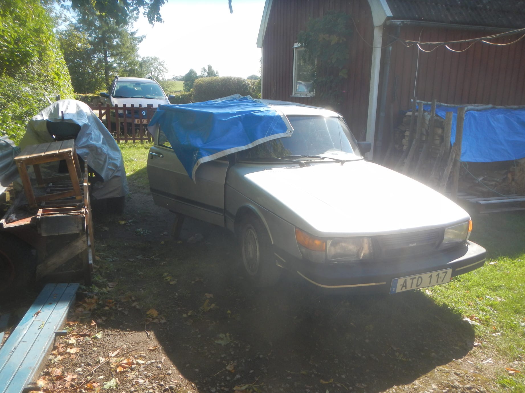

    Här regnade det rätt ordentligt föregående natt och morgon.  Ni kan ju gissa hur det stod till med hålet.
    Här står bilen nu och torkar.
